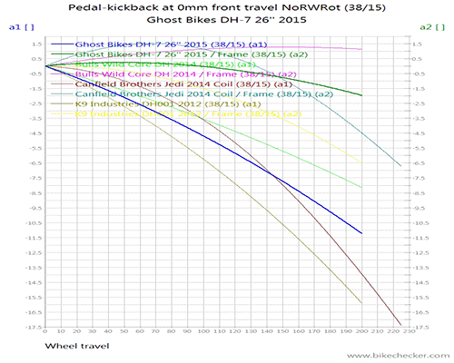

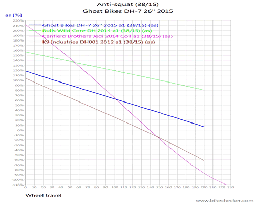

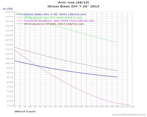

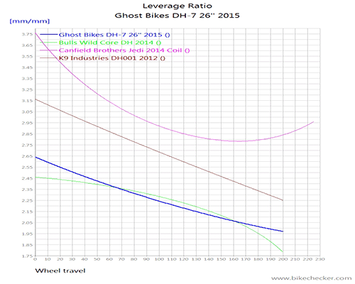

    Unos datos más para hacernos una idea de su funcionamiento
    Falta la gráfica más característica de este cuadro, la trayectoria del eje de la rueda trasera, esa trayectoria hacia atrás tan de moda ahora que las Commençal han sido las bicis referencia este año en DH y un leverage ratio medio muy bajo es lo más característico... Antonio no la puso en la prueba de su blog:
    http://linkagedesign.blogspot.com/2015/06/ghost-dh-7-26-2015.html
