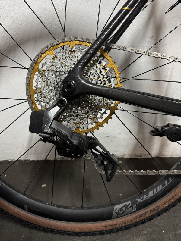

    Tienes mal montada la jaula de roldanas. Y sí, le tienes que meter mínimo 2 parejas de eslabones ancho/estrecho o incluso 3.

    Quita el cambio de la patilla y montalo de nuevo bien que se está quedando enganchado y no vuelve bien a su posición. Si quitas la cadena el cambio vuelve todo hacia atrás?

    Primero me aseguraría que la capacidad del cambio, acepte el desarrollo.
    Despues comprobarla que el cambio está bien, sin cadena y/o desmontado, que se "recoge" bien, con fuerza, que no esté doblado y toque en algún sitio, si no recoge bien comprobar el embrague, si va todo bien , montar comprobando que lo encajas en su posición en la patilla del cuadro, pasar bien el cable, regular los topes , cadena, b tension y si esta todo bien

    Algo me dice que con la patilla y roldana normal te irá mejor.

    Bueno, desmonté la patilla sobredimensionada la volví a montar y todo siguia igual.
    Monté la patilla original y yo diría que así funciona, No tengo muy claro que la distancia de cadena en el piñón pequeño sea la correcta, pero veo que funciona todo más fino y fluido.
    Comparando las dos cajas de roldanas, con la garbaruk se quedas mas baja no recoge tanto hacia arriba.

    Esa caja de roldanas que estas montando o no es compatible o está mal montada porque debe volver hacia atrás mucho más sin tener tensión de cadena. Y con la caja original en estas fotos que pones parece que la cadena es muy larga, en el piñón pequeño se queda destensa y no debería.

    Pues no ya que mirar, desmonte todo 100 veces, creo que no encuentro la solución. La pata retrocede con fuerza hasta el propio tope del cambio, revise que estuviera bien montado el anillo que va montado sobre la patilla no fuese estar al reves, pero tiene una unica posición.
    O lo tengo delante y no lo veo o hay algun error garrafal
    Edito: dejo de una foto de la patilla udh y el link de sram aver si veis algo

    es cambio creo que "admite" máximo 44, yo estoy usando apex Xplr con un 46 y la verdad que sin problema, pero sram también indica que máximo 44
