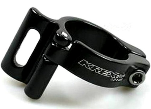

    Ese es el tipo de abrazadera que necesitas pero, asegurate de que el desviador sea del tipo de soldar, si tiene abrazadera propia, no podrás salvo que tengas las anillas para suplementar el diámetro al tubo.
    Es como este tu desviador?
    http://www.deporvillage.com/desviador-shimano-105-soldar-11x2v-plata
    Esto los suplementos

    HAy tres medidas de abrazadera de desviador: 28, 31.8 y 34 (no recuerdo los decimales de todas). creo que si la tija es de 27, la abrazadera es de 31. si pillas el de 34, le tienes que poner el reductor que ha puesto el compañero

    Si, se trata de un desviador de tipo "soldar" y actualmente no tiene abrazadera con lo que tendré que pillar una de 31,xx o mas grande y añadir el suplemento.
    Gracias de nuevo.

    Entonces la abrazadera será de 31.8 y tendrá esta pinta:

    Las tienes de 27,2. En Aliexpress los encuentras. También en Bikespain.es consiguen de todo.
