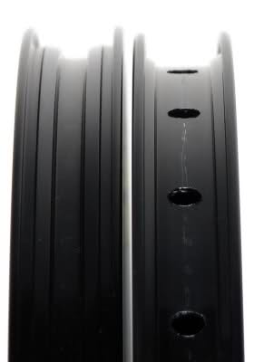

    Quizás no me he explicado bien. Me refiero al labio interior, al no haber este labio si la rueda se desinfla la cubierta va al interior y destalona.
    Con estas imagenes lo vemos más claro.
    En esta imagen puede verse la diferencia de labio interior y exterior o mejor dicho gancho.
    Esta otra una Mavic de carbono sin gancho y con labio interno.
    Una ultima de carbono en la cual se aprecia muy bien el labio interno.
