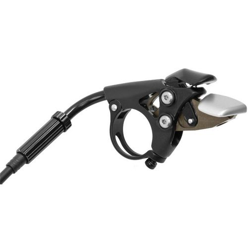

    Otra cosilla tengo una horquilla Fox con el fallo del bloqueo que no llega a tensar bien del todo el mando y se queda a un poquito de bloquearla.
    He visto que existe este tensor para ello pero no lo tengo:
    Parece un tensor de cambio de carretera o es uno específico? Si no es así se podría hacer el apaño usando uno? Al fin y al cabo es tensar un cable que también lo hace...
    Gracias!
