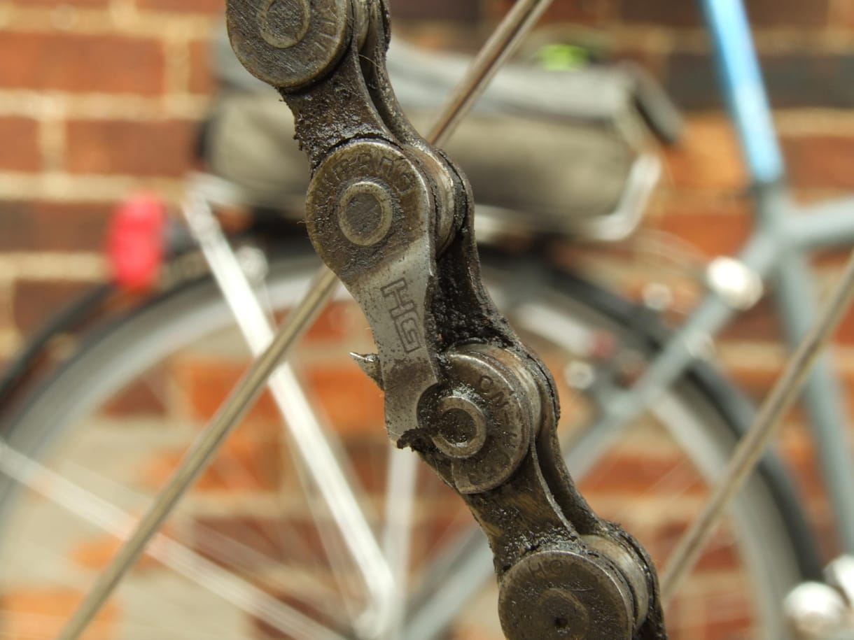

    Buenas, cadena sram 11v, no llegaba al estiramiento limite, lubricada con muckoff lube C3, por saber para futuro, ¿que puede haber pasado?[​IMG]

    llanes asturias
    Que estás muy fuerte
  14. nakooo
    nakooo Miembro Reconocido
    26 Sep 2011
    1.284
    81
    MADRID
    No, ahora en serio
    Enviado desde mi SM-G973F mediante Tapatalk
  15. churrasco
    churrasco Miembro Reconocido
    17 Dic 2008
    66.802
    26.113
    llanes asturias
    Pues que le tocó romper
    En las cadenas puede pasar hasta siendo nuevas

    O sea que se cumple aquello de que "qué poquitas cosas que pesan poco son resistentes"
    Cadenas de 30 euros no pagas su resistencia, pagas su ligereza. Estoy convencidísimo de que una cadena que cuesta tres veces menos y que pesa tres veces más te duraría ... pues eso, tres veces más.
  18. churrasco
    17 Dic 2008
    66.802
    26.113
    llanes asturias
    No estoy muy de acuerdo
    Yo ahora estoy usando cadenas gx de 12v y duran mucho menos que las x01 , la use al estrenar que era la que traía
    Cuando termine las gx que tengo en casa vuelvo a las x01:
  19. Collserolo
    Collserolo Miembro Reconocido
    15 Dic 2008
    25.457
    1.546
    Es que hay que matizar muchas cosas. La x01 cuesta el doble que la GX y 6 veces más que una cadena tochona que pesa un quintal. ¿Dónde está la diferencia de precio? Pues en muchos factores.
    @nakooo No te distraigas que estamos hablando de lo tuyo ;)
    ¿Qué factores son esos? Pues que las cadenas de gama alta están diseñadas y concebidas para que funciones perfectamente con un grupo determinado.
    ¿Compatibilidad? Bufff ... ya estamos aquí con lo de siempre: Si vale para muchas cosas no vale para ninguna. Quién abarca mucho, aprieta poco. Aprendiz de todo, maestro de nada ... y así hasta el aburrimiento.
    ¿Por qué rompió la cadena (de esa forma) el amigo @nakooo ? Pues muy probablemente fue porque la sometió a una tensión lateral cuyo diseño, estructura, densidad de material, resistencia, y toa la p0lla que queramos no lo soportó. A lo mejor a nuestro amigo le gusta saltar piñones de dos en dos o de tres en tres en plena subida y con una carga importante de tensión.
    Pues ahí lo llevamos. Vamos que tú tenías razón en tu primera impresión (que es lo que todos hemos pensao) Que el amigo en cuestión está más fuerte que el vinagre.
    P.D. ¿Queréis que os diga cuánto me duran a mí mis cadenas? Llevo tres cadenas en ... Bufff 13 años? una de ellas la metí en vinagre porque quería que brillara y claro quedo negra, la oxidé y tuve que cambiarla por la que llevo ahora.
    Y sabéis por qué me duran tanto? Pues porque nunca, nuuuunca cargo pedalada hasta que no ha subido al piñón que solicito. Ah !! y ahora llevo años lubricándola con velas de parafina.
