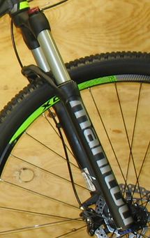

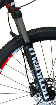

    ¿Seguro que la de 27,5" también es una Marvel? Lo pregunto porque he visto fotos de la de 29 y 27.5 y no son iguales, por lo menos exteriormente...
    29":
    27,5":
