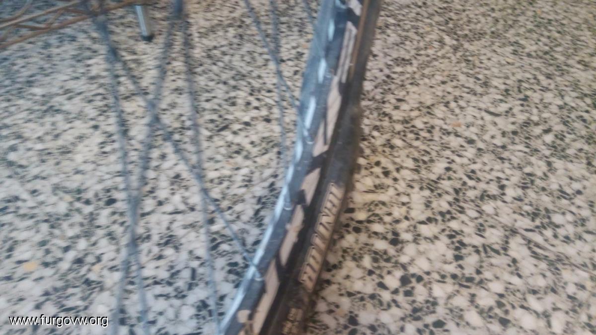

    Hola ,he tenido la bici abandonada unas 3 semanas, cuando he ido a hinchar las ruedas la parte que apoyaba en el suelo se a quedado totalmente deformada. le a salido un huevo, al rodar se nota como si cogiera un bache
    Esto tiene solucion? sera por el liquido??
    La rueda es una MAxxis Ignitor y el liquido es Xsauce

    No lo creo.estara mal talonada.

    Ostras!, vaya tela. Le has metido bastante presión? lo máximo que admite?

    *****,parece superextraño....
    Metele presion a ver si vuelve a su ser....

    Pues os he echo caso y lo he hinchado hasta 4 bares y a reventado el neumatico y toda la pared manchada. neumatico para tirar
    Era un tubeleess ready

    El liquido ha penetrado por algún poro y ha degradado los hilos internos cortándolos. A mi me pasó lo mismo con una hutchinson python.

    Imagino que el líquido penetraría en algún pinchazo y de estar chafada en el suelo a facilitado que penetre el líquido.
    Me recomendaron x sauce porque no era tan agresivo con las gomas,pero esto a pasado
    La.bomba esta bien calibrada, el líquido hizo que pasara eso.no llegue ni a los 4 bares y explotó, al limpiarlo rápido no paso nada

    Dejaste la bici parada sin mover por unas semanas y el liquido no se movió de su sitio, dilató las telas del neumatico y lo deformó. No importa que haya sido TR, igual se deforma cuando se mantiene el liquido estanco.
    A un amigo también le ocurrió de la misma manera en sus dos neumáticos maxxis tr NUEVOS.
    No te compliques la vida, reemplaza el neuma.

    Si pasa, me ha pasado, se cuela el liquido por algun desperfecto interior del neumatico y lo hablanda, al inflar salen huevos y revientan, tambien pasa que el neuma queda con muy poco aire, el liquido se seca y pega los bordes, al inflar se rompe. Por eso si pasa mucho tiempo que no uso la bici, voy girando las ruedas para que no se acumule el liquido en un solo lado.
