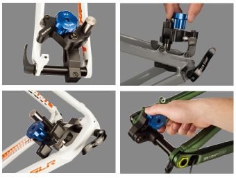

    Comentar que hay veces que donde va alojada la pinza de freno hay demasiada pintura donde va la rosca, bien en cuadro u horquilla.
    Hay un útil que "raspa" esta zona y ya la pinza se centra perfectamente y los roces pasan a ser algo del pasado.

    La herramienta en cuestión es esto:
