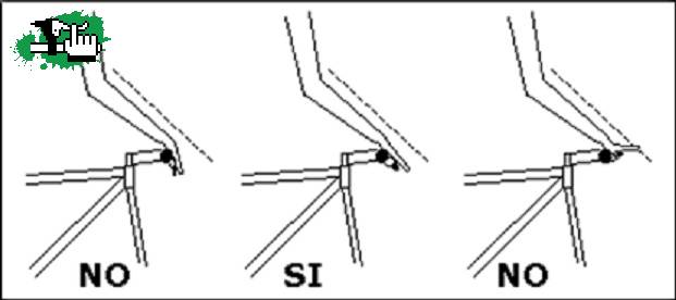

    El caso es que mientras os léia me ha dado por mirar cómo tengo las manetas y cómo aparecen en la mayoría de bicicletas de descenso. Las tengo muy "horizontales", no me di cuenta al montar la bici (he estrenado la TUES este mismo finde y yo monté el manillar), claro, la postura que tienes mientras aprietas el manillar no tiene nada que ver con la que llevas cuando estás bajando.
    No creo que sea una "norma" a seguir, pero viendo fotos me ha parecido que el ángulo de las manetas (respecto a un eje horizontal imaginario) es bastante similar al de la horquilla y yo las coloqué mucho más "horizontales".
    De momento voy a probar en esa línea, las voy a bajar y probaré el próximo finde. Aunque igualmente mañana pediré cita con el fisio/osteópata para comentarle mi caso.

    En teoría la angulación de las manetas es en la que la mano y el antebrazo sean una misma línea. En dh es más subjetivo ya que cambiamos de posición más, pero analiza donde te posicionas de modo habitual y posiciónalas para que dedo-mano-antebrazo sigan la misma línea.

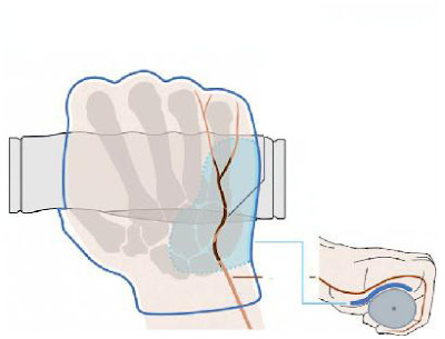

    Un poco de informacion que corre por internet
    Como puedes ver se resume en puntos de presión, por postura, por equipacion (guantes) o en las manetas. Aunque con una lesión reciente yo no descartaría esa causa sin consultarlo con el medico.

    Los dolores de manos en mountain bike y ciclismo suele deberse a un incorrecto apoyo de éstas sobre el manillar. El nervio ulnar, que transcurre desde el antebrazo hasta la mano, queda aprisionado al recaer nuestro peso sobre las manos, produciéndose su adormecimiento.
    ¿POR QUÉ SE ME DUERMEN LAS MANOS?
    No se trata de la talla de los guantes, probablemente debemos buscar unos guantes que no presionen el nervio. Con un puño y guante normal la presión que ejercen los huesos de la mano sobre el puño de la bicicleta oprimen el nervio ulnar, generando molestias, mientras que con un puño y guante anatómico la presión sobre la zona se reduce, gracias al aumento de la superficie de apoyo y al almohadillado que se encuentran bajo el nervio ulnar.
    La sustitución de los puños puede ser también la solución. Recomendar unos es difícil porque los hay de distintas formas, durezas, tamaños… Es buena solución probar con unos más blandos, cuyo grosor se adecúe al tamaño de tu mano, que te resulten cómodos de agarrar, ergonómicos.
    También es importante la forma con al que agarres el manillar. El manillar debe ir sujeto con firmeza pero sin hacer fuerza. Debes ir relajado sobre la bici pero con tensión muscular. Si vas demasiado tenso sobre la bici puedes agarrotar tu musculatura, produciendo de manera indirecta el dolor en las extremidades.
    En cuanto a la postura pueden ocurrir varias cosas: Si el manillar está demasiado bajo y/o alejado, habrá una mayor cantidad de tu peso recayendo sobre tus brazos y manos. Si las manetas de freno, al frenar, quedan lejos del manillar, te verás obligado a llevar las manos abiertas y forzadas. Prueba a destensar los frenos para que las manetas tengan más recorrido y/o aproxímalas al manillar ajustando el tornillo de alcance. Unos acoples en los extremos del manillar también te podrían ayudar. Te permitirían cambiar las manos de posición durante las subidas y los llanos, aliviando de cuando en cuando la presión sobre la palma de la mano.
