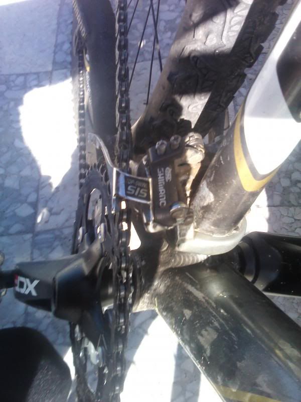

    Mirar. Aquí os dejo unas fotos para que veais....
    Simplemente necesitaría ganar medio centímetro. Al final creo que la soluión será como bien decis por aquí cambiar también el eje del pedalier.. :S
    Aunque antes de hacer eso quería preguntaros si en poniéndole una abrazadare de plástico al desviador (en donde se une con el cuadro podré ganar ese medio centimetro que necesito...

    Lo de la arandela no lo veo factible. Lo que si puedes es probar con un desviador de abrazadera alta, que suelen dar mas recorrido.

    Al final, después de mucho pelear decidí cambiar el eje del pedalier. compre uno mas pequeño y listo. A falta de probar la bici creo que ya va bien. Esperemos que así sea....
