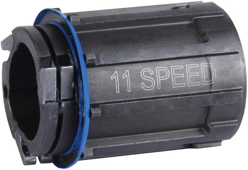

    en los de 11 oscuros viene marcado "11 SPEED" https://images-na.ssl-images-amazon.com/images/I/51wVFbucVYL._AC_SL1000_.jpg

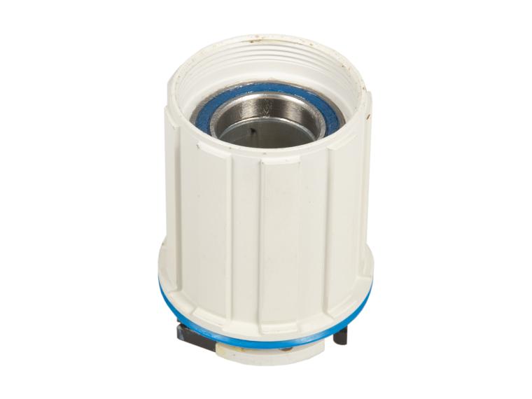

    en los de color blanco me parece que ya no..... https://cdn.mantel.com/images/product.php?image_id=123565&w=760&h=570

    Es de 10v seguro, llevan la zona interior achaflanada y guardapolvos blanco, los 11v la tienen recta y guardapolvos azul.[​IMG]
