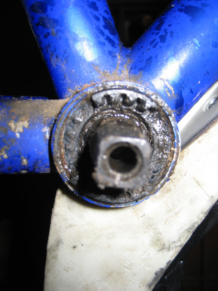

    Aqui veis el eje del pedalier con la pieza partida en cuestion ,

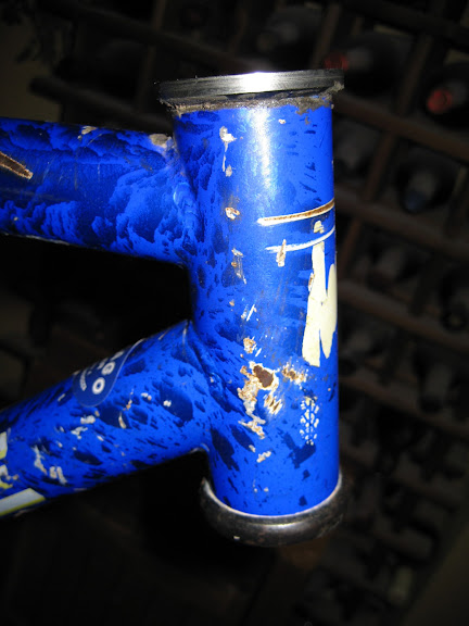

    Aqui la pipa de direccion y el sistema que lleva,el de toda la vida de roscar:
    Respecto a este ultimo, sabeis si lo puedo cambiar por un sistema mas moderno de los que no van a rosca? Tendria que cambiar la horquilla ya lo se, el manillar y potencia ya tengo de los actuales.
    Por cierto como puedo medir el ancho de la pipa es decir si es de 1 pulgada o de 1/8???
    Segunda duda los nuevos ejes de pedalier siguen siendo compatibles? es decir el tamaño de la caja del pedalier sigue siendo el mismo no?

    Si que puedes cambiar la direccion a las nuevas sin rosca y tambien te contestas solo en cuanto a la horquilla: hay que cambiarla.
    Para sacar las cazoletas de la direccion yo he empleado siempre el viejo truco del destornillador de punta ancha o similar, pero he visto gente que se ha hecho un extractor con un tubo de cobre al que le hacen cuatro cortes y lo ensanchan para que apoye en toda la cazoleta.
    En cuanto al pedalier, necesitas saber un par de cosas. La primera la rosca, lo mas normal es que lleve tamaño bsc (rosca inglesa) y una de las roscas a izquierdas (creo que la del lado de los platos).
    Luego necesitas el ancho de la caja, hay dos 68 y 73 creo que es mas normal la de 68 y la longitud del eje (si mantienes los platos y bielas actuales).
    Si pones un pedalier de los modernos (eje pasante) valen pra los dos anchos de caja.

    Para Lo De La Direccion Si Quieres Mantener La Horquilla Te Tendras Que Quedar Con El Sistema Que Montaba!!! Y Lo Del Pedalier No Entiendo Mucho De Eso Asique Mejor Que Te Lo Explique Otro!!

    ¡Ah! lo del pedalier, mala pinta tiene. Como no le des con un martillo y un formon (no se si se llama asi, lo que es como un destornillador plano pero es para darle golpes y tallar la madera)

    con respecto a eje de pedalier, a mi me paso lo mismo en una ocasion. lo solucione sacandolo por el otro lado, y una vez fuera el eje, serre la pieza rota (que es de plastico, si no me equivoco) con mucho cuidado de no dañar la rosca del cuadro, despues fue coser y cantar. asegurate de aflojar en la direccion correcta. busca algun post que hay sobre el tema, que ponia algun truquillo para aflojar.

    el pedalier acuerdate que la rosca que va con los platos gira al contrario, osea para apretar a la izq.
    ya que tienes la rosca de plastico medio rota, yo tiraria para lante, termina de quitarla y luego aflojar desde el otro lado
    la horquilla si la quieres conservar, tendras que mantener la potencia que comentas,

    El eje del pedalier quiza hago eso termino de romper la pieza de plastico y lo scao por el otro lado pero me da algo de miedo, igual alntes como tengo que comprar alguna pieza aprovecho y que me lo quiten en una tienda y listo.
    La mejor manera que he encontrado y asi lo hice en otras ocasiones es meter un cierre rapido por el eje del pedalier de lado a lado haciendo presion sobre la pieza que hace de extractor del eje, pero en ese eje no lo puedo hacer porque no es hueco.

    -El cuadro ya esta listo para imprimacion y posterior pintado. Ayer le quitaron en la tienda el eje del pedalier y la direccion que en mi casa fue imposible totalmente, no me extraña teniendo en cuanta la de años que llevaban ahí.
