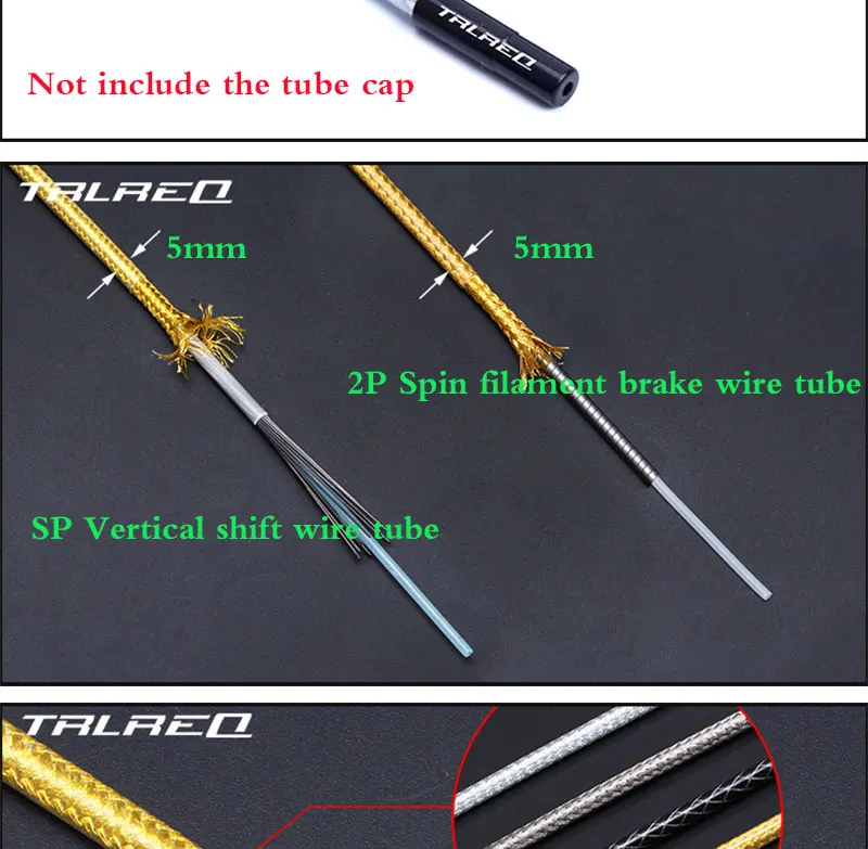

    que significa fundas sp4.
    esque veo en sistios que pone funda y cable y en otros funda sp4 y cables teflonados

    supongo que se referira al diametro.....las fundas de cambio son de 4 mm. de diametro

    Yo creo que se refiere al tipo de "trenzado" de la funda. Para lo frenos, heliciódal de 5mm y para cambios, paralelos de 4mm. Así que si pone sp4 deduzco que son para los cambios.
