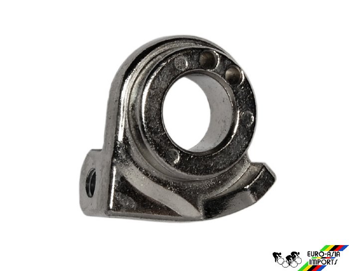

    si el casquillo que apoya sobre el cuadro es como este (con tornillo para regular), no es compatible con 10v:
    Si es como este (sin tornillo), puedes usarlo con 10v:

    Es eso?.... le he pasado el dedo al rededor y no parece tener tornillo. Pero si tiene 9 clicks, ¿como se adapta a 10?

    Es sin tornillo ese, es compatible con 10v. Si la maneta tiene 9 clics es de 10v. Solamente hay que poner un casette de 10v para que funcione bien.
