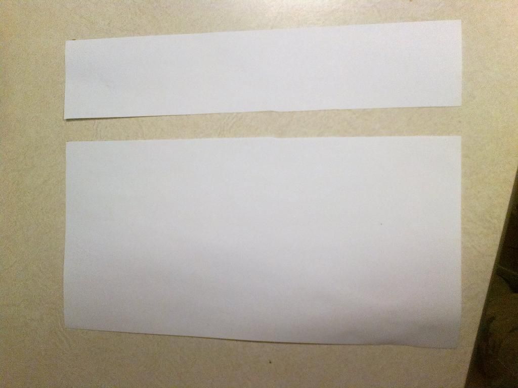

    Lo que necesitamos es un folio. Y si queremos hacerlo en plan pro, pues unas tijeras.
    Medimos a ojo la anchura de las pastillas, y cortamos un tira del mismo grosor en un folio:

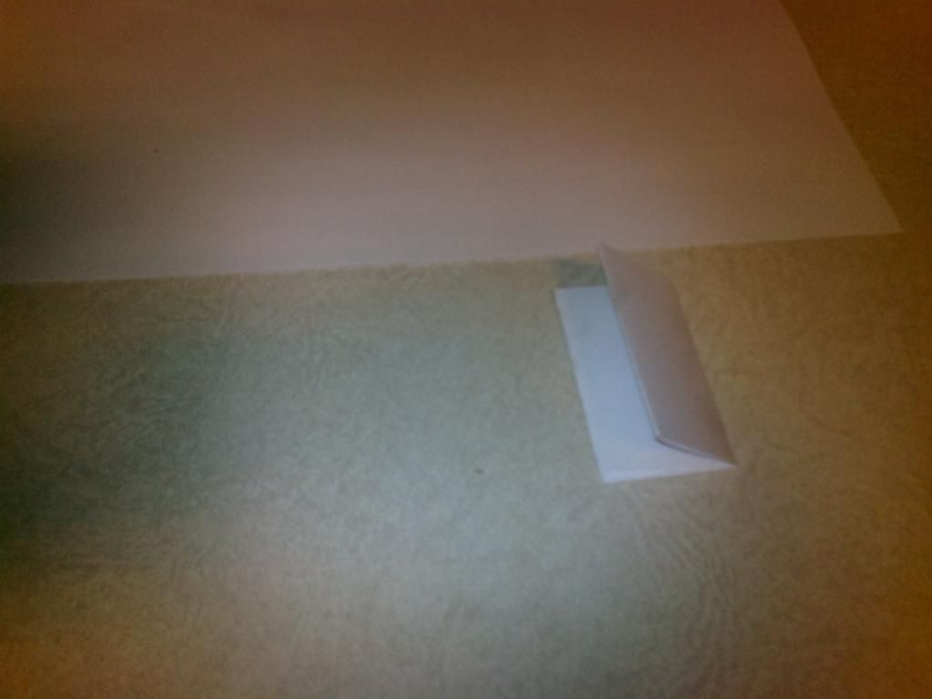

    Luego doblamos la tira 3 veces:

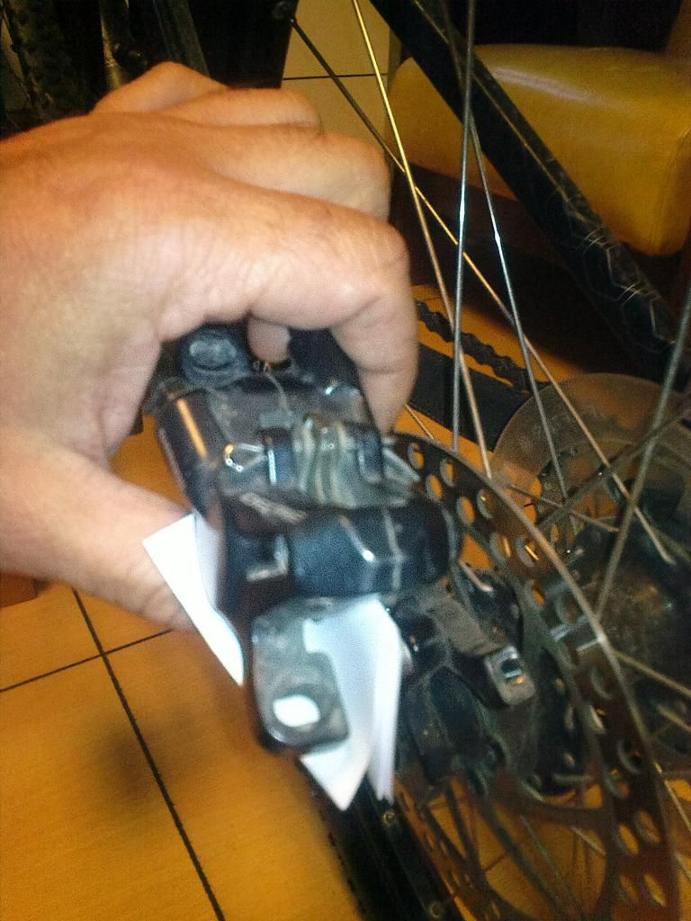

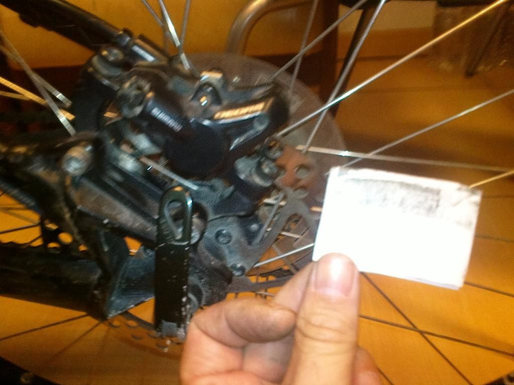

    La metemos entre las pastillas, con la parte abierta hacia abajo:

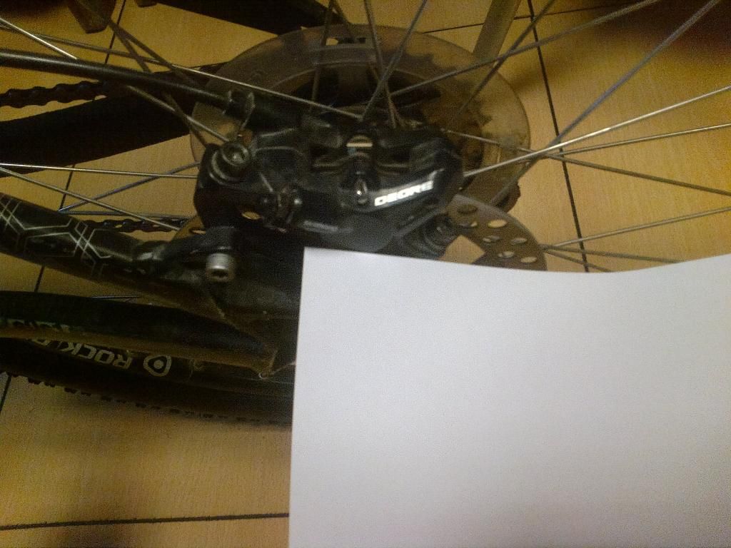

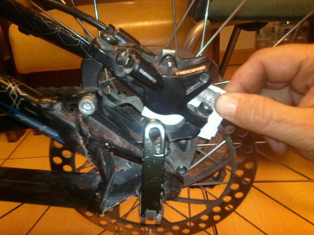

    Y procedemos a colocar la pinza en su sitio. Entre las pastillas y el disco quedará la tira (en la foto se ve con parte de la tira fuera. Debe estar lo suficientemente dentro como para cubrir completamente la cara de las pastillas):
    Así además posiblemente forzemos a los pistones a retraerse un poco. Si no entra quitar un doblez. Si entra con holgura darle otro doblez. Si la pinza no llega a colocarse en su sitio seguramente sea porque la tira sea demasiado ancha así que hay que recortarla algo.
    Una vez asentada la pinza en su sitio y con sus tornillos puestos a punto de empezar a hacer presión, empezamos a apretarlos alternativamente poco a poco hasta que quede la pinza firmemente sujeta.
    Solo queda sacar el cacho papel, girando la rueda y ayudando con el dedo:
