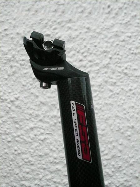

    como la cabeza no para, voy a tunear una tija de nuez como esta:
    es una medida rara (32.4) y no creo que tenga salida en el mercado de segunda mano.
    por lo tanto y siendo para una bici de carretera habia pensado hacer un tunea para dejarla tipo kcnc o similar.
    @DeiviX ya lo hizo hace años en esta tija y segun lei en post antiguo de él,pasa de unos 260grs a unos 120grs.
    lo que tengo duda en donde conseguir la parte de arriba de una tija tipo kcnc.como no se si seré capaz de buen resultado he pensado adquirir una tija de estas que valen poco mas de 10 euros en vez de los casi 40 euros de las piezas kcnc y subiendo si vas a mcfk ,ect...
    https://es.aliexpress.com/store/pro..._1&btsid=047df573-aa61-4e83-abb0-35ebfbe67e42
    este me gusta mas
    Alguien ha utilizado este tipo de tijas para hacer el tuneo???? gracias

    Yo quiero hacer lo mismo pero tengo la piezas de una tina rota anterior, lo que tengo dudas es de cómo hacer la canal para que ajuste perfectamente, me refiero al corte en media caña, como tienes pensado hacerlo?
    Estaré atento a tu post, como siempre geniales. Un slaudo

    Ensayo-error....ir rebajando con una dremmel y ya el ajuste fino con lima y lija.

    Yo la hice ennuna tija carbono orbea, la deje en poco mas de 120 gr, cortas lo de arriba le haces un taladro y le pones el kit kcnc, a la parte de arriba de la tija has de hacerle un rebaje dondd asiente la cuna.
    La tija sigue aun rodando eje de eso hace mas de 4 años.

    La teoría es esa, y parece fácil de hacer al leerte, je je je, pero al menos para mí, que soy un poco patoso con el tema bricolaje, se me haría difícil hacer BIEN el rebaje para que asiente BIEN la cuna. Si limas tan solo un poquito más de un lado que del otro, el sillín lo vas a notar inclinado.
    Ya digo, yo lo tendría difícil de hacer bien, pero estoy seguro que con más maña y paciencia que la mía, y con mejores herramientas se tiene que poder hacer.

    Buenas, el despiece de la primera tija que pones de Aliexpress tiene pinta de ser pesado y el del segundo enlace todavía mas, yo te recomiendo qué te vayas al despiece de New ultimate o KCNC.
    A la hora de hacer el taladro del perno pasante acuérdate de hacerlo linea transversal y no perpendicular a la tija y justo del diámetro del perno para que entre con fuerza y sin holgura.
    Para el asiento de la cuna hazte con un tubo del diámetro de la cuna y envuélvelo con lija y utiliza este tubo para hacer el asiento lijando la base.

    Sabiendo de quien viene seguro que sale algo bueno de esto jaja @dogui82, has mirado en carboncycles? tienes cuna, parte de arriba y tornillos, solo te faltaria el perno pasador.
    http://www.carboncycles.cc/?s=0&c=101&p=1238&tb=001
    Como te dice @DeiviX yo havia leído cojer la cuna envuelta con papel de lija y ir limando la tija hasta que encajara bien lo unico que no tengo muy claro es la inclinacion a la que se debe perforar la tija para el perno.

    La inclinación es fácil de calcular, montas la tija en el cuadro y trazas una linea horizontal donde debe ir el perno pasante.
