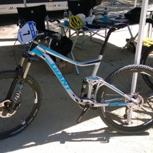

    Probé una Giant Trance 1 talla M y una Giant Trance Advanced SX talla S por la Casa de Campo (Madrid).
    La sx es super ligera y muy rígida, preciosa. En un tramo llano de asfalto con todo metido, conseguí ir casi al mismo ritmo que con mi flaca con una facilidad pasmosa. Esto lo hice con el ctd en posición trail y el sistema maestro no balanceaba NADA.
    En subidas muy pronunciadas se nota ligera y escala muy bien para tener tanto recorrido. La posición climb del ctd me pareció inutil ya que casi bloquea las suspensiones y no es necesario.
    En la cdc no hay muchas bajadas y las qué hay no son técnicas así que en este apartado no la pude exprimir mucho. El funcionamiento en modo descend era muy suave, tragando todo sin problema pero los frenos x9 trail de mi unidad chirriaban un montón y no bajé cómodo, eso si, si quería pedalear para lanzar la bici el Maestro seguía absorbiendo pero sin descomponerse. La geometría estaba bien, pero quizás un pelín corta de tubo horizontal. Con los 160mm de la sx no se subía mal, pero mejor con 140mm; en cambio en la 1 el talas a 120mm sobra, la bici es un tiro subiendo con 140mm en ambas versiones. La tija pija también me gustó bastante, funciona suave y se maneja bien pero tenía una ligera holgura (no se si es normal pero según los de Giant sí).
    La Trance 1 se nota un poco más pesada en comparación, pero no se nota tanto en movimiento. La talla M me quedaba bien de largo, pero el tubo de sillín era justo para mi entrepierna. En curveos y giros cerrados se notaba más torpe que la sx, cosa que me decepcionó un poco, por eso creo que me quedaría la talla S. Por lo demás excelente (como la sx), sobretodo el cambio a unos frenos slx.
    Respecto al desarrollo el x01 de la sx me gustó bastante y en níngún momento se me quedó corto ni por arriba ni por abajo (solo donde la probé claro) y no tuve salidas de cadena, en la 1 los dos platos también son cómodos así que sin problema. El guíacadenas de la 1 no se nota para nada y cumple su cometido, y aunque puede ser prescindible me gusta que lo lleve.
    Por último sobre las 27,5: se notan. Siempre he llevado 26 y en zonas con raíces y pequeños escalones (tanto en subida como en bajada) se notaba que pasaba más rápido que con mi bici actual, sin embargo en curveos no noté diferencias. Lo que también noté es la velocidad que se coge y lo 'fácil' que resulta mantenerla (sobretodo en la sx). No se nota tanto como en una 29 pero con respecto a una 26 si se aprecia. En resumen, una bici muy polivalente que permite hacer desde rutas largas hasta competir en enduro, con un comportamiento y unos acabados muy buenos.
