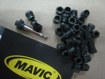

    Creo que te refieres a estas, ¿verdad?
    Es decir, ¿se pone la cabecilla o niple (de 16mm para las xm819) y luego se atornillan a la llanta? ¿Es eso el sistema FORE de las mavic de gama alta?
    Muy interesante me lo voy a leer a fondo, ¡gracias! Es algo que siempre he querido hacer. Ya he centrado ruedas anteriormente, pero radiarlas desde cero nunca y creo que ya me va tocando.

    Bien dicho lo de las cabecillas largas, porque yo compré unas de colores para una 819 y me tocó regalarlas...

    Es lo que veo en la foto, al meterla en esa rosca hará falta cabecillas más largas, y de hecho en la web de mavic recomiendan esa medida: 16mm. Ya he fichado por ebay cabecillas rojas de 16mm, lo malo que son de aluminio en vez de latón que es más fiable, pero confío en que no se me descentre apenas la rueda en mucho tiempo.
    ¿De qué tamaño las compraste tú?
