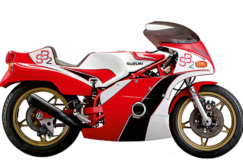

    Si el punto de articulación del basculante se encuentra por encima de la línea de la cadena, como en todas las modernas de calidad, cuando peladeas la suspensión tiende a extenderse (si se comprime es por el peso que cargas en los pedales, no por el hecho de peladear en si, pa fuerza directa de la cadena es de extensión de la suspensión).
    Todo esto hace que la tensión de la cadena típica del peladeo se le sume la que se desencadena por efecto de la suspensión.
    Un ejemplo parecido puede ser el de la Bultaco ¿Duolever?
    Foto de http://www.voromv.com/p/foro_17.html#nabble-td4025588
    En busca de mayor tracción se hizo este invento que pegaba la rueda trasera al suelo al acelerar.
    El resultado es que el esfuerzo era tan grande que no solo pegaba la rueda al suelo, la destrozaba nodejando radio sano.
    En la bici no trinchamos nada porque sólo tenemos un burro tirando de ella, si tubiesemos los CV de la Bultaco pasaria lo mismo.
