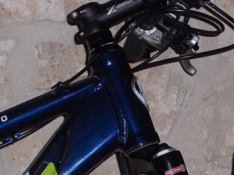

    He tenido problemas con alguna holgura en mi bici (matts tfs 100), pero al final era la horquilla y he pedido un rx reba en fizzbikes, pero vi tambien una direccion barata fsa orbit xl II y la pille (18,99 €) por si las moscas era la direccion cambiarla. El caso es que me he fijado en la bici y creo que he realizado una compra equivocada. No sabia que exisitian diferentes tipos de direccion, pero veo que es asi, ya que en mi bici no veo las cazoletas por fuera como en esa direccion.
    Ya he encontrado algun post con los tipos de dirección y su funcionamiento (standard, semi-integrada, integrada) y se que la de mi bici no es standard pero como distinguir si es semi o integrada? ahi os pongo una fotitllo y a ver si sabeis responderme. y si sabeis alguna direccion recomendable de ese tipo pues ponerla, que siempre esta bien, y asi la proxima vez no tendre el dedo tan rapido a la hoara de comprar, jeje, menos mal que no es mucha pasta... ya la vendere por aqui seguramente. gracias

    Yo tengo una merida miami que he montado a piezas hace poco,la miami la lleva semi-integrada.
    A mi me parece igual que la que llevas,aunque no puedo decirte la diferencia entre semi e integrada,nola se.

    La diferencia entre semi integrada e integrada es que en la primera los rodamientos van dentro de cazoletas y en la segunda los rodamientos funcionan directamente sobre el cuadro.

    es semi integrada la de esa merida
