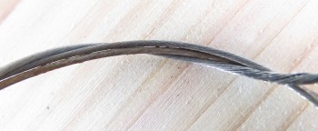

    Pues siguiendo vuestros consejos introduje la guía o la rosca o como se llame en el cambio y la cosa fue a mejor, lo que pasa es que a pesar de que el cable se tensó los piñones no subían ni bajaban, así que desmonté el cable por el sitio más sencillo, por la parte de la rueda. Entonces comprobé donde estaba el problema: el último tramo de cable enfundando estaba sucio y a pesar de que yo cambiaba el cable tenía mucha fricción y no se desplazaba por la funda. Ese es el origen y causa de todos los problemas que tenía y por los cuales no solo me he devanado los sesos durante estas semanas sino que además he trastocado todo el ajuste... bueno, ese desajuste no será ningún problema... el problema viene ahora, porque realmente no sé que piezas o accesorios necesito para dejar otra vez la bici a punto.
    He visto que se venden cables, pero algunos vienen con funda, otros sin funda... tampoco sé si los cables traen los tensores y si tengo que buscarlos aparte, no sé si también me hacen falta "donuts", protecciones de funda, etc...
    Además, no he podido terminar de desmontar el cable de la maneta del cambio porque hay varios tornillos y no sé cual es el que lo libera... tengo miedo de aflojar el que no sea y desmontarlo todo... ¿sabéis cual es el tornillo que tengo que aflojar?
    ¿Podéis echarme "un cable"? Nunca mejor dicho...
