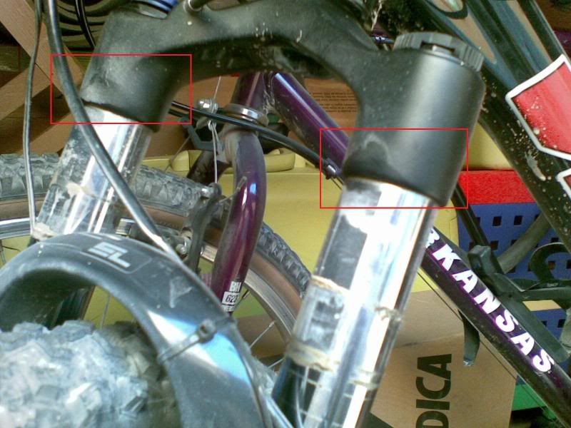

    Hola , llevo poco en esto de la BTT y como buen novato tengo estas dudillas..
    En esta foto :
    La parte superior de la horquilla (Tora SL), en la junta del puente de plastico negro y el tubo , hay aceite y no se si es normal , o es que pierde por esa zona.?
    Deciros que antes de salir limpie esa zona para ver si volvia a salir la mancha y efectivamnete , ahi esta.... La horquilla la engraso con unas gotas de aceite en las juntas de los retenes.
    Otra... he debido contaminar las pastillas de freno traseras a raiz de una limpieza que hice con desengrasante ...mi pregunta es , teniendo un sistema de frenos Shimano m486 , ¿merece la pena comprar pastillas mas blandas o con las suyas voy que ardo?¿donde las pillo?....Y lo MAS IMPORTANTE ¿hay algun sitio donde pueda ver como se cambian?.

    Sinceramante no lo se, a mi entender por ahi no puede salir aceite ya que el aceite esta en las botellas, la parte de abajo de la horquilla, puede ser que pierda por el retén y escupa para arriba?, yo tb le hecho un poco de aceite en las barras de la horquilla despues de limpiarla de impurezas varias, en cuanto al freno busca las diferentes pastillas que se adapten a tu shimano, una vez las hayas localizado intenta comparalas si no quieres follon pues pones las de shimano y en cuanto a videos puedes mirar en la pagina oficial de shimano youtube etc, no te he solucionado gran cosa pero lo he intentado.

    es normal si tu horquilla es de baño de aceite abierto , si no es de baño abierto puedes tener un retén mal

    La tora es de muelle... a si que sera del aceite que le eches, prueva a no echarle un dia y veras como no te salen ;) y en cuanto a las pastillas... unas organicas puesto que si has contaminado las pastillas y las has ljado y no van bien... porque has lijado un poco la superficie de la pastilla no ?? a lo mejor asi se soluciona ;)
