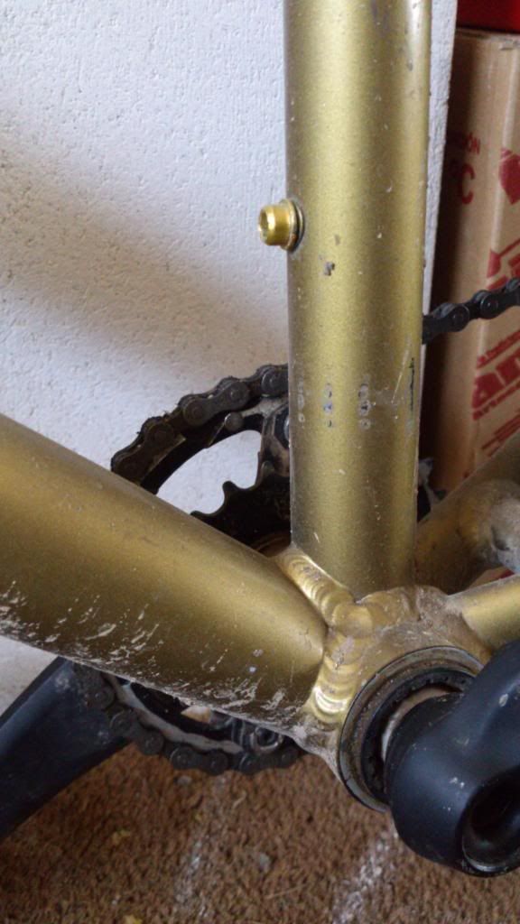

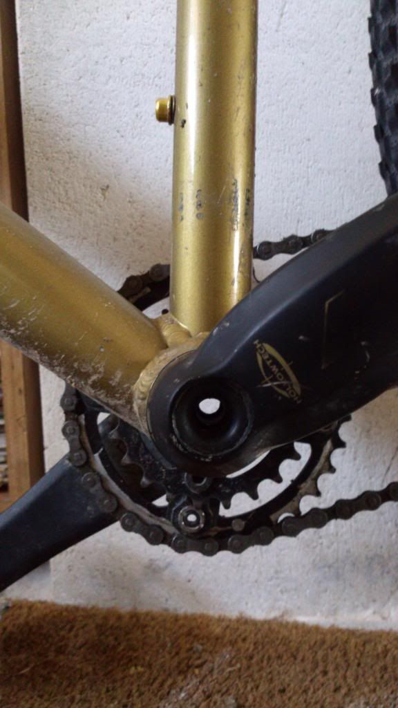

    Hola, tengo este cuadro kona caldera 2006, originalmente trae desviador de abrazadera baja ¿admitiria desviador de abrazadera alta? ¿cual es el motivo de que existan dos tipos de abrazadera en los desviadores? OS paso unas fotos para que veais el tubo vertical, las marcas grises circulares de 3 en 3 es donde estaba situado el desviador de abrazadera baja para que os hagais una idea, y ahora mismo esta montado solo con el plato mediano de 32 dientes, no tiene puesto el plato grande:

    El motivo de los dos tipos de abrazaderas es para que no estorbara con los tornillos del segundo bidón y algún cuadro especial que llego a circular, y circulan todavía.
    Sin probarlo, es difícil de decirte si puedes montar el de abrazadera alta en ese cuadro.
