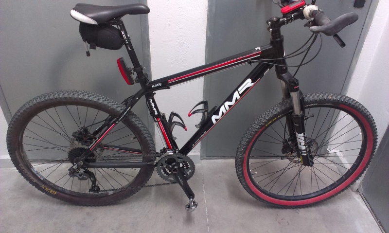

    Hola, abro este hilo para preguntaros que componentes cambiar y poner a mi bici, la MMR easy 50 del año 2012. Tiene los siguientes componentes:
    Bielas Shimano 131
    Cadena KMC-72
    Cambio Shimano Acera 8v
    Cassette Shimano HG-31
    Cubiertas Kenda XT
    Desviador Shimano TX-50
    Frenos Shimano 422
    Horquilla Suntour XCM - V3 recorrido 100mm
    Manillar XCR 7400 HB
    Pedales NW
    Potencia XCR 7400 ST
    Pulsadores Shimano EF-51
    Ruedas ZAC
    Sillín Active
    Tija XCR 7400 SP
    Si algo no cambiaría sería la horquilla, me va de lujo, aunque sé perfectamente que hay mejores
    Esta es la bici http://imageshack.us/a/img401/7846/20121020150433.jpg (no me deja ponerlo directamente)
    Saludos!

    Depende de lo que busques... si quieres aligerar el conjunto cuadro - horquilla - ruedas, sobre todo ruedas, es donde mas se nota el peso.
    Si no puedes empezar cambiando potencia - tija - manillar
  3. parm78
    parm78 Miembro activo
    19 Feb 2012
    902
    198
    Gines (Sevilla)
    ¿Que es lo que quieres conseguir con los cambios?, empezaría por la horquilla pero como no quieres cambiarla pues primero ruedas y frenos (cambiar a hidráulicos) y despué la transmisión cuando la vayas desgastando (meter mínimo Deore para arriba), después querrás cambiar lo horquilla por una de aire......, depende de lo que quieras conseguir pues lo mismo te interesa cambiar de bici. Ah y por supuesto pedales automáticos

    Si la bici funciona bien yo no tocaría nada, y si quieres invertir € en ella yo lo haría en ruedas u horquilla, piezas que luego puedes pasar a una bici de mejores prestaciones. Si tus ruedas y cuadro lo permiten, quizá sí cambiaría los frenos por unos hidráulicos tipo Deore o similar.
    No me gastaría la pasta en cambiar manillar, potencia o tija si tu postura es cómoda, solo rebajaras gramos y eso no te va a solucionar nada. Sobre la transmisión más de lo mismo, cambiar de 8v a 9 o 10v es una pasta, como mucho cambiaría las bielas por unas Deore de eje hueco que mejorarían el pedaleo.

    Hola amigos!! tengo una exactamente igual a esa, incluso del mismo color!!....Y tenia la misma duda que tu, que le cambio, que no le cambio....la mia, tiene algo mas de un año y unos 4.000 km, y lo que hago es que cada componente que se "va", lo cambio por algo un poco mejor, "Deore"....Entiendo que la gente diga que no merece la pena invertir en una bici asi, de gama "media/baja", pero al final si te gusta el cuadro, puedes conseguir una buena bici....Yo por ejemplo no puedo pillar una MTB de 900/1000/1500€, asi que me tape los oidos y he empezado a invertir poco a poco...y he notado un cambio brutal!!....en principio cambie los frenos, puse unos shimano basicos hidraulicos que van bastante bien, "depende del uso"....luego le cambie el cambio trasero, que el que trae me duro bien poco, y lo sustitui por un SLX shadow recomendado en este foro....y ahora le he cambiado aprovechando que los platos estaban en mal estado, y le he puesto los Deore con sistema Hollowtech, cadena de 9v y desviador delantero Deore......
    De momento esos son los cambios que le he realizado, y me va de fabula!!....pronto cambiare cassette a 9v y pulsadores....
    Aprovechando el tema, ya que voy aprendiendo poco a poco y los cambios se los estoy realizando yo en casa, quisiera lanzar una pregunta para ver si podeis ayudarme....Estoy pensando ponerle un manillar recto, me comentan que es mas comodo en las subidas y es mi punto debil....pero no se que grosor de manillar deberia comprar, la potencia que trae es una XCR 7400 ST y el manillar un XCR 7400 HB...pero no especifica si es de 31,8 o 25,4.....podriais aconsejarme algun manillar y aclarar mi duda sobre su grosor??
    Muchas gracias!! y espero haberte ayudado un poco ..........y disculpad por el tochaco!!
