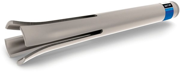

    Es un eje press fit
    Para quitarlo esta
    Para ponerlo esta otra

    resumiendo:
    para quitar un botador y martillo
    para meterlo una varilla roscada y 2 pletinas o arandelas bien anchas y gordas con un par de tuercas

    Hola! yo lo quito y lo pongo con un liston de madera y el martillo, claro que con mucho cuidado.
