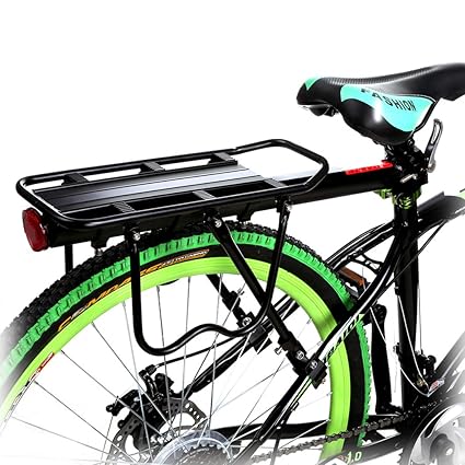

    Si, la Niner es una muy buena máquina pero el cuadro no viene preparado para portabultos y supongo que no tendría otra opción que poner uno de los que se anclan directamente a la tija...

    Bueno lo del portaequipajes no limita tanto
    En todo caso los hay universales que se adaptan a cualquier cuadro con si prefieres alforjas, mira que te quede la parrilla lo más pegada a la rueda posible para llevar el centro de gravedad bajo.
    Unas cubiertas con taqueado rodador y tienes una máquina viajera de **** madre.

    La bolsa trasera de bikepacking no la veo muy estable. Me da la sensación que tiene que moverse.
    El portaequipajes este universal tiene buena pinta.
