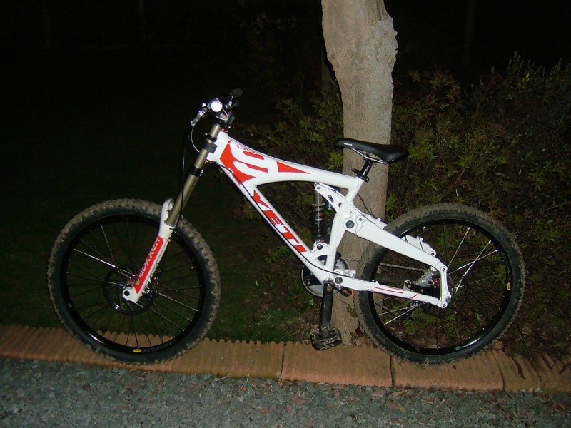

    -Buenas a todos , os comento , estoy pensando en cambiar mi scream por algo un poco mas dh , y se da la casualidad que venden este cuadro que
    ya es un veterano pero siempre me a gustado , alguien a tenido la ocasión de probarla ?? merece la pena , o mejor algo mas nuevo ??

    buenas , dejame decirte que sinceramente no veo como funciona el cuadro jajaj, no le veo bien los puntos de pivote jajaja , pero a pesar de esto es un buen cuadro. Ahora es que te kieras arriesgar , porque no sabes si tiene alguna fisurilla o algo, o k la vas a tener i t va a salir una, dado el tiempo del cuadro el aluminio tiene unos puntos de fatiga ya, i quien sabe a que grado.
    Mi recomendacion es uno nuevo , pero dada la situacion actual de crisis i encima ahora con el cambio de gobierno..... jajajajaj , como veas , un cuadro de segundamano siempre es arriesgado.
    Planteatelo bien, pero seguro que haras una buena eleccion.
    Salu2 y mucha suerte!!

    La verdad que esa bicicleta es mitica y a sido de las mejores que ha abido, 9 pulgadas de recorrido, progresiva, rigida, y recorrido vertical puro con el sistema lawhill.... La unica pega que pongo a esta bici es que si eres pequeñito la vas a notar un poco caballo por la sencilla razon de que no tiene slooping..... Pero si esta bien conservada es un pepino.... Ahora bien mira el cuadro con lupa por si tuviera algo que siendo de segudamano, no hay porque xo por si acaso

    Makeshi es el sistema lawwill , funcion mas o menos asi , pero con la rueda en paralelo al sistema:
    lo de mirar el cuadro , esta claro jejeje.
    quiero1gtlobo , lo de el slooping tienes razon , pero bueno yo mas incoveniente , le veo el que parece muy larga entre ejes , y el pedalier quizas un pelin alto , pero bueno si va bien ...

    nose yo depende el precio que te lo venda si es un precio competente adelante pero mira muy bien las partes de mas flexión como la pipa , basculante trasero......

    si la verdad q es larga entre ejes pero esta bici se diseño para pruebas de la copa del mundo y es muy estable a altas velocidades y bastante manejable.... Sino que te digan los misser que corrieron con este modelo y con el anterior......

    La maquina dentro de lo que cabe esta bien pero me asalta una duda Compraras solo el cuadro no los frenos Enterate si la pinza del freno trasero es especial para ese cuadro por que si fuera asi tendrias que buscarla y nose yo si te iba a resultar facil encontrarla Saludos

    toda la razon , es lo que me jode de estas marcas caras tipo foes...que si bujes especiales que si no seque...

    hola mmnsport, vas a comprar el mejor sistema de suspensión de la historia hasta
    los vvp!!! :aplauso4
    antes eran tecnología pura, los schwinn, y los yeti, que al fin y al cabo, antes
    los segundos compraban a los primeros..
    nada, por el sistema de frenado no te preocupes por que todo ancla a IS standar
    51mm. así que con cualquier adaptador puedes ponerle el tamaño de disco que quieras.
    Eso sí, te vas a probar el primer sistema que hubo para independizar la frenada
    de la suspensión. NoragÜena.
    y por lo demás, decir que es el sistema que más me ha gustado de los que se
    han inventado, que con las bieletas en el anclaje de la rueda se consigue un
    funcionamiento y un tacto de suspensión de lo mejor, para DH, muy lineal, y
    suave, que a diferencia de la banshe que tienes es para bajar muy fino, quizás
    tengas que pensar en que con la yeti, el freeride no va a ser tan cañero.
    lo del slooping no se yo, pero lo del pedalier alto, me da que no, porque engaña
    el anclaje inferior de la bieleta, por eso parece más alto, pero en realidad
    no es más alto que una v10 o cualquier bici que de recorrido superior a 8".
    muy buena compra si le sacas buen precio y como dicen por ahí: le miras con
    lupa todo (exactamente igual que a cualquier cuadro comprado de segunda mano)
    suerte, y a ver si la compras, que me da a mi que este año con esa bike vas
    rozar las copas de los pinos en manzaÑeda. (jejeje) :punky
    saluDHos.

    bueno que decirte, yo antes de la lapierre tuve un lawwil... y funciona de maravilla de verdad, pero me lo quite por la pinza del freno que es super especial... ahora si sabes hacer de tornero no hay problema

    La pinza de freno no es estandar y va sobre un adaptador flotante????????????????????? Porq yo juraria q si

    ey álvaro, de que año y modelo?
    porque yo creo que las schwinn y las yeti llevan si, un aparatejo de anclaje
    flotante, entre la vaina inferior y la bieleta que sujeta el buje trasero.
    pero si no me engaña la memoria, y alguna foto que he visto, ancla directamente
    a IS, y desde ahí puedes ponerle el adaptador que quieras, no?
    otra cosa es que no quepan discos de más de 185mm. y cosas por el estilo, aunque
    para un modelo del 2006 eso no creo que pase.
    bueno, me quedo con la iGcónnita.
    a ver si viene alguien y me la soluSiona.

    En el esa pletina flotante estan las roscas para el adaptador estandar ;)
