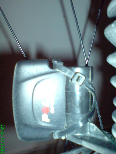

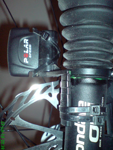

    A mí me pasó lo mismo con mi CS100. Me lo solucionaron en la tienda, el tema está en usar un trozo de goma, de una camara o cubierta, para que se apoye el sensor y no se mueva. Para sujetar el sensor una brida larga que se cruza por detrás, y no dos en paralelo como parece lo lógico. En cuanto pueda subo fotos del montaje. Queda muy justo con discos de 180 mm.

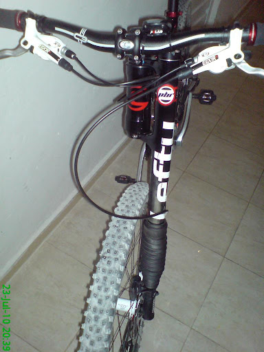

    Creo que, POR FIN, ya lo conseguido hacer funcionar bien. Tras muchos cambios, hoy he hecho casi 20 Km. en una ruta que suelo repetir y sin que fallase ninguna vez. Finalmente lo he dejado con el computador Polar en el manillar a la izquierda de la potencia (Lefty) y el sensor ajustado con el adaptador 88+ lo más arriba que he podido. Estoy tratando de subir fotos, pero no me funciona bien, en cuanto pueda las pongo. La rueda la he dejado a 2080 (es una Rocket Ron 26 x 2,25).

    Confirmado hoy he salido 2:15 h y unos 35 Km sin un fallo, parece que ahora funciona bien el invento. EL tema de poner le polar en modo "lefty" y no en la potencia, en mi caso, es clave.
