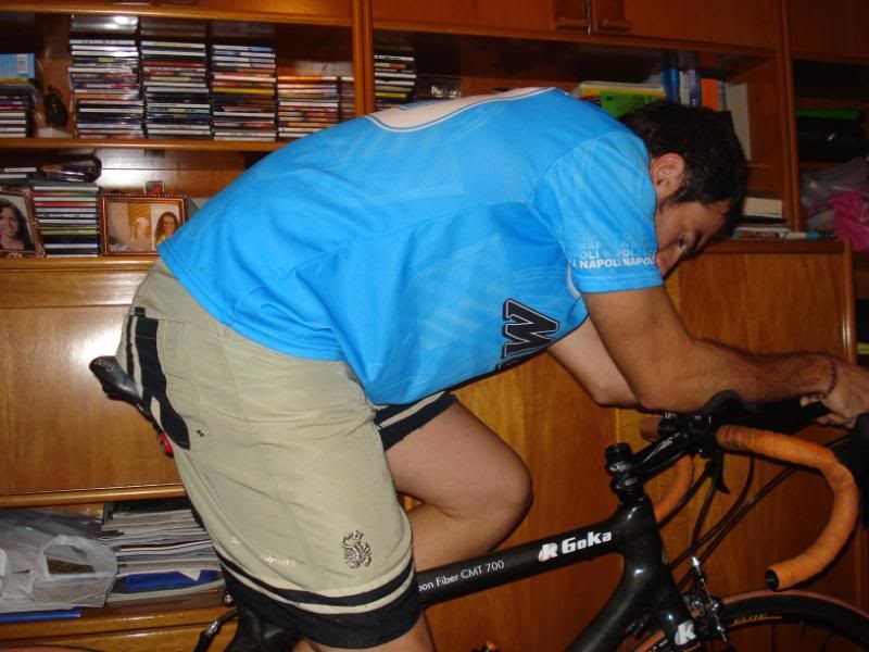

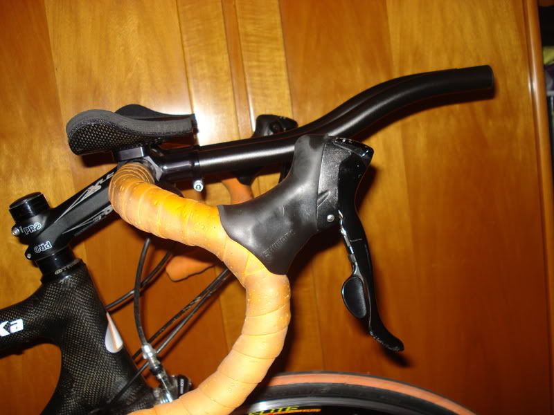

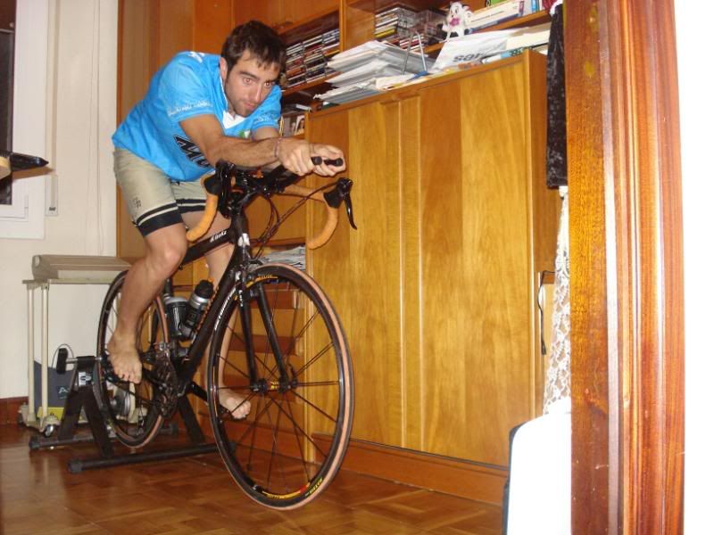

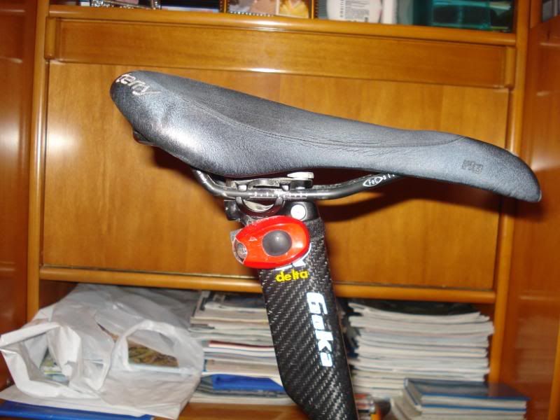

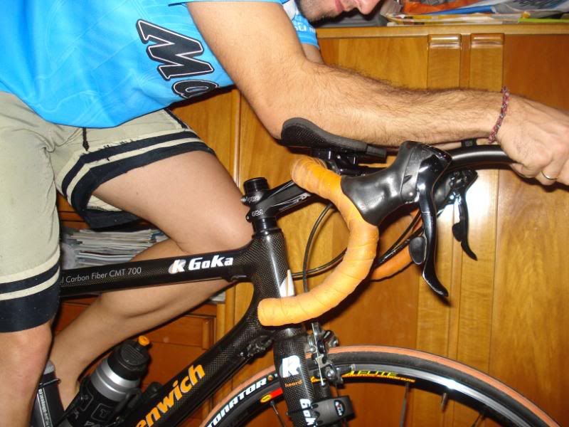

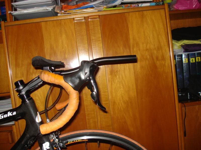

    bueno alguna fotos de mi postura
    lo siento que estan sacadas en casa de prisa y corriendo y logicamente no quedan profesionales pero para hacernos una idea creo que valen
    La burra:
    El acople y el sillin:
    Ahora la postura:
    Sentado en la punta del sillin:
    Sentado comodo en el sillin

    Has montado las barras al reves :)

    Yo no entiendo mucho de posiciones para LD, pero los gurus siempre dicen que para las fotos mejor con las zapatillas ( si no vas 1,5 o 2 cm mas bajo )

    En mi opinion, potencia mas corta y las barras mas atrasadas(yo al principio tb las llevaba todo lo adelantadas que podia), lo que te permitan tus rodillas.
    Ahora vas estilo superman, tienes que ir un poco mas echado encima del manillar.
    Mis sensaciones con el sillin son parecidas a las tuyas, pero poco a poco se va acostumbrando el culete.

    poz zi poz zi, al montarlas al revés te puede ocurrir que se atoren y te sea algo dificil sacarlos. Existen varios sillinis, pero no te recomiendo el SMS strike, a mí me va bien en ruta pero en LD uso el profile con la punta un poco inclinada hacia abajo y se va bastante bien. En cuanto a los apoyacodos se los quite y le puse unos acolchados de DEDA te aseguro que se nota la diferencia. Sobre la muñecas creo que es algo normal, existe algun articulo sobre esto (no recuerdo el enlace) sobre las tensiones que se ejerce sobre las muñecas en triatlon, hay que tener en cuenta factores como la falta de costumbre y la tensión de agarre de principiante (por ahi pasamos todos), en cuanto a los acoples me da la impresión que están un poco largos , si intentas cambiar la posición del sillín algo mas adelantado e intentas recortar los acoples pienso que ganarías en comodidad.

    con un cortatubos corta las barras minimo 2 cm por donde se insertan en el acople (lo que tienes ahora delante) y uno por delante.
    Pon el sillin horizontal, y si puedes cambialo por un Fizik Arione (3 cm más largo).
    Para pruebas sin drafting pon una potencia 2 cm más corta.
    Prueba a subir un poco la punta del acople hacia arriba. (solo 2 cm más altas las puntas que la base)
    Y repite la foto con la rueda delantera calzada, y las zapas de la bici puestas.

    Le doy la vuelta. Supongo que lo que esta mal es que es lo de adelante va atras no??
    Le doy la vuelta y me hago fotos como dios manda
    que paullo soy
    GRacias JAIME

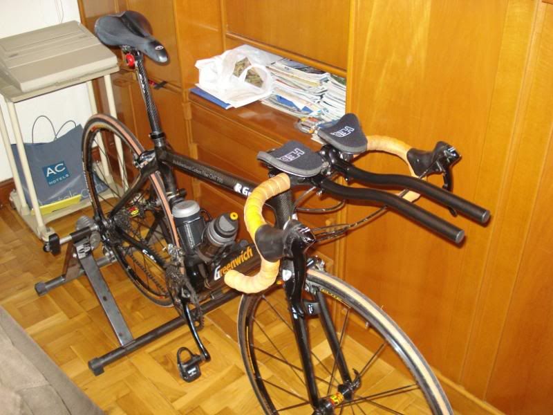

    le he dado la vuelta y subido algo
    Lode cortar ahora imposible, para mañana, lo unico que necesito saber es si el corte me deja las barras para LD o se quedan para sprint y Olimpicos con draft??
    Se puede hacer alguna prueba sin cortar? es que como me las cargue son 70 leureles mas la puñeteras barras jejeje
    Mirando esta otra foto del acople, me da la sensacion que aun como lo he puesto yo esta mal!

    tendrias que cortar unos 10-15 cm para dejarlo legal para drafting (para eso puedes usar un manillar de MTB antiguo)
    Ahora esta bien, pero corta sin miedo, empieza cortando 1 cm por detras y 0,5 por delante
