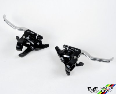

    Tengo unas manetas de freno/cambio Shimano LX ST M560 del 93 o 94 de 7 velocidades.
    El tema es que las manetas de freno son para sistema cantilever y llevo montador unos V-brake XT BR-M739.
    Existe algun adaptador para poder dejar las palancas de cambio, y poder montar unas manetas de freno especificas de V-Brake?

    Le va a salir más barato y rápido comprarse unos mandos de cambio nuevos ...
    Magura tenía adaptadores ( plástico ... )
    Grafton tenía adaptadores ( caros y jodidos de encontrar ... )
    Proshift tenía adaptadores ( caros de ******* y jodidos de encontrar ... )
    Para muestra, un boton:
    http://cgi.ebay.es/ws/eBayISAPI.dll?ViewItem&item=260537581308&ssPageName=STRK:MEWAX:IT
    La solución arriba propuesta, le permitirá utilizar sus manetas de freno actuales con frenos V.
    De nada.
    A mandar.

    Si se podria poner casete de 8 y hacer lo de las manetas.
    También se puede intentar conseguir gatillos sueltos de lo que son los únicos grupos de 7 que los llevaron así STX de 7v que serían unos gatillos SL-MC37 del 98 o 97...o los MC40 con indicador de velociadades o si no unos SL-MC18 de un Alivio creo que eran sueltos también para 7 y ya después poner unas manetas de freno para v´s cualquiera.

    Por 27€ manetas STX SL-MC40 nuevas puestas en casa, incluyendo cable y funda (los tenia que cambias en los actuales LX).

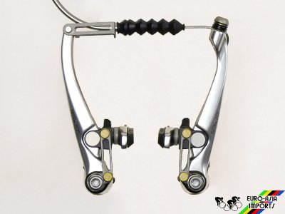

    Alguna recomendación en manetas de freno para los V-Brake XT BR-M739??

    Con respecto a lo de los frenos, que os parece la mezcla V-brake Shimano XT (los primeros) + manetas Avid Speed Dial 7?

    yo he comprado hace poco unas manetas lx servowave (se dice asi??) por ebay por menos de 20€ en casa y a mi entender casarian mejor con esos frenos.

    Las Avid me salen por 18€ nuevas a estrenar y puestas en casa, por eso lo digo, si no me iria a unas XT o asi de Shimano
