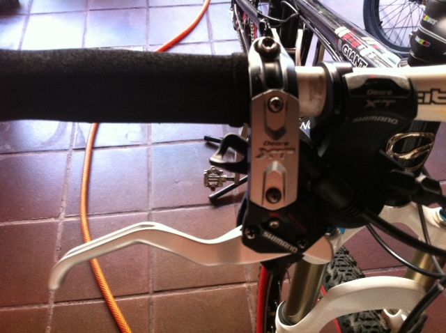

    Este es tornillo que digo que lleva en la pinza. No tengo herramienta para girarlo
    Manetas. Tengo las regulaciones a tope para alejar la maneta de los puños

    Lo que puedes hacer es aflojar el tornillo de la maneta " free stroke " no se nota mucho pero es lo único que se puede hacer y te quedará un tacto un poco mas directo. Si tienes la maneta con mucho recorrido igual lo que pasa es que el freno necesita un purgado. El tornillo de la pinza que dices parece que será para abrir la pinza así que yo no lo tocaría.
    Lo que comentas de regular la maneta para alejarla de los puños no me parece muy buena idea, ya que esa distancia hay que regularla mas o menos de acuerdo al tamaño de tus manos, la posición adecuada puedes verla en un manual de shimano.

    Ahh y las manetas, la aproximación eso no lo toquiteéis para esto, simplemente dejarla bien regulada para que esté a una disctancia correcta para cogerla con dos dedos, no muy alejada ni muy junto, eso no se toca nunca una vez queda bien posicionado. El problema era el juego libre y eso es otra cosa como te comenté, que veo que has podido solucionar.
    El tornillo grande no lo toques, es una llave especial que no es torx si no recuerdo mal (yo no tengo estos frenos ni los he desmontado nunca, pero reconozco esa forma de llave de haberla visto en alguna parte como coches, etc.). Eso será para desmontar los pistones fácilmente. No lo toques.
    Un saludo y me alegro que funcionara. Por cierto, espero que las hayas aproximado dejando el tornillo free stroke a la mitad o al minimo para luego si incrementa poder jugar con él.
