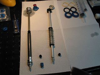

    A ver si me resolvían una duda. Quería saber si se puede cambiar el recorrido de una F100 RL de Fox a 120mm. y en su caso, como se haría esta operación.

    yo tenia una fox float 2007 130mm y lapase a 100m no se podia subir mas
    tengo dos amigos k tienen fox float del 2010 y120mm pasadas a 140mm

    hay que abrir a ver si las barras dan de si, pero creo que si es posible en una float ( no en las fit).

    creo que no de 120 si puedes bajarla ,pero subir casi seguro que no

    sube este post. Sabéis que pieza hay que quitarle? No será subir el tope que tiene en la botella izquierda, la del aire?

    Es el cartucho de la derecha en la foto ( no es mía la foto que aún no la he desmontado). Sabéis que pieza es? Veo que el muelle lleva un tope inferior y otros superior. Y otra cosa, el liquido Fox Float para suspensiones se puede cambiar por una aceite de suspensiones de bajo SAE, o solo admite el FOX? Lo digo porque yo en RS y en Marzzochi siempre he utilizado uno específico de suspensiones 0W5 SAE que va de *******, pues es muy fluido y le da un tacto a las horquillas muy bueno.

    La RL no se puede aumentar el recorrido, al menos en la mía. El cartucho hidráulico, el de la izquierda de la foto, es demasiado corto para los 120. Yo uso valvulina en vez de el de Fox.

    No lo tengo muy claro, pues el forero que abrió este tema la aumentó a 120, ahora, en el manual de fox dice que se puede cambiar a 80 mm pero no pone nada de aumentar, y visto el cartucho en la foto, parece que no se puede...

    Reducir sí que se puede, con casquillos en el cartucho de aire o cambiando el pasador al siguiente agujero. Yo probé a ponerla a 120 (una rl 100) y cojía los 120 pero no funcionaba por el hidráulico. Puedes probar a ver.

    Por el hidráulico te refieres al cartucho de la derecha? Quizás sea que necesites otras cantidad de líquido de suspensiones, no?

    No, el hidráulico es el de la izquierda en la foto. Le puse lo indicado para 120mm de aceite. Tengo otra, RL 120, y el cartucho es más largo, es la única diferencia con la de 100.
