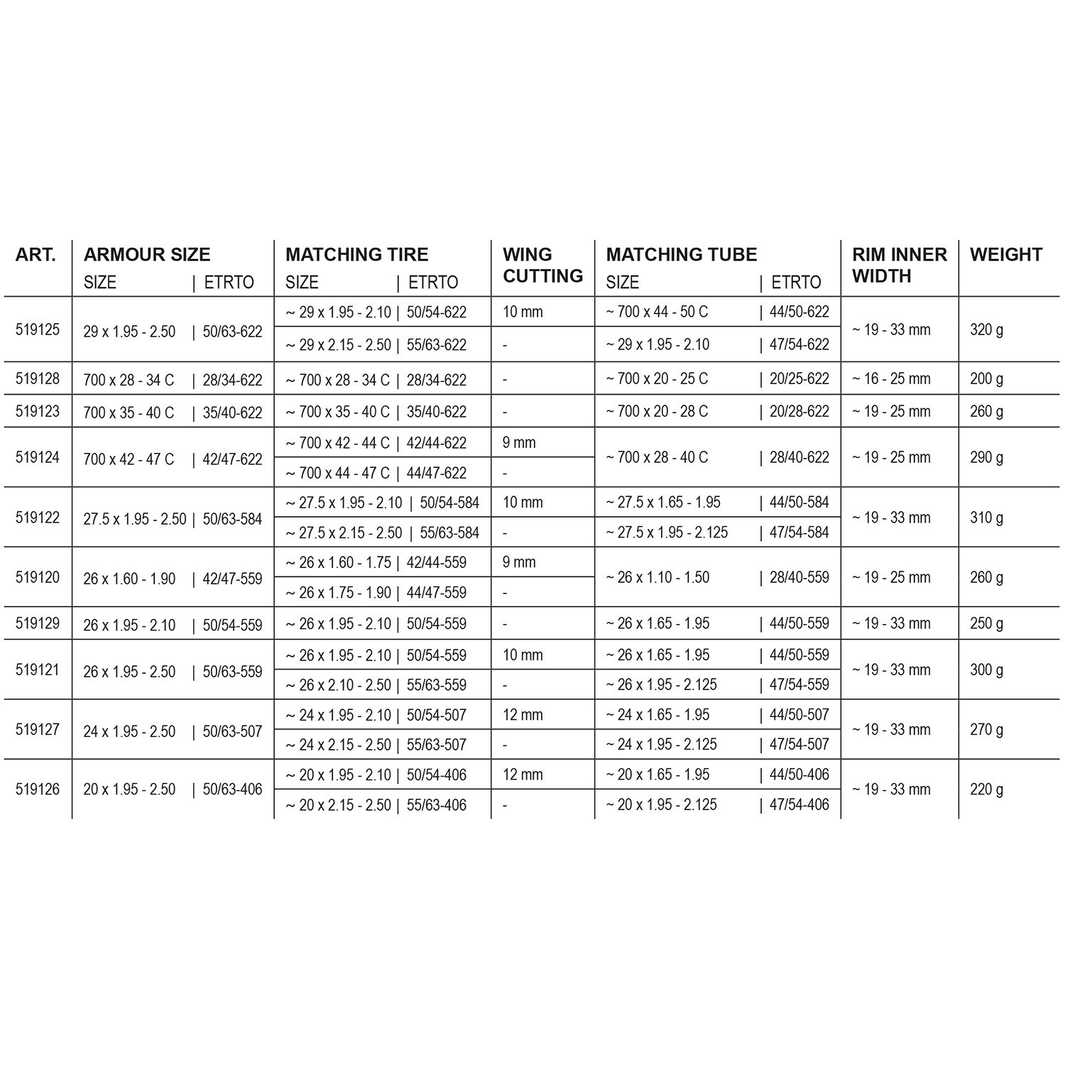

    Otra opción son los Tannus Armour, es una mezcla entre los "churros" y las bandas anitpinchazos, Hay que usar con neumaticos ligeros, que no sean tubeless.
    Yo acabo montarlos con unos Vittoria Corsa Control que voy a usar con las ruedas de 700 para terrenos menos camperos.

    Al final con los mismo neumaticos en versión tubetype o TLR, tampoco es tanta la diferencia
    200g de los armour+ 265g neumatico+ 85g de camara.
    TLR
    320g neumatico+ 50 a 60g(cinta+ valvulas) + 50g liquido
    elegí esta opción porque seran unas ruedas que se van a usar a temporadas. Y al final ya sabemos problema que puede dar tubeles cuanod estan un tiempo sin usar.
    Cuando gastemos estas gomas ya valoraremos

    Yo uso el Armour en la mtb y no he pinchado en 10 salidas que llevo con ellas. Voy bajísimo de presión y me gusta mucho el tacto que deja a la rueda.
    Eso si... con unas cubiertas continental no fui capaz de montarlo, solo fui capaz de hacerlo 'entrar' en unas Maxxis. En la Gravel lo probé también y no pude montarlo ni con unas WTB Riddler ni con unas Gravelking +.
    Necesitas SI o SI que la cubierta no sea tubeless o que no sea complicada de montar, yo he pasado varias horas intentando montarlo y no he podido, y te aseguro que llevo mas de 10 años montando mis cubiertas y tubelizando mis ruedas, vamos que no es la primera vez que me encuentro una cubierta ******.
    Para mi es una muy buena opción si la bici la vas a usar poco, por eso los he dejado en la mtb, por que sale una vez o dos al mes, y está en una zona que aunque no le da el sol ni nada, pero es calurosa, y el tubeless se seca.

    Lo que he visto es que en las medidas inferiores cuesta más, en mi caso eran de 30 y justito. He probado en unas CHALLENGE grave grinder de 36
    y bastante mejor. Y vuelta a las de 30...

    Hay varias opciones similares al Tannus armour,

    Es que el tannus veo que pesa mucho, es demasiado

    En cierto modo se compensa con la posibilidad de usar neumáticos ligeros y como tienen ser no tubeless compensa un poco. Voy a hacerle unos kilómetros a mi conjunto y valoraré
