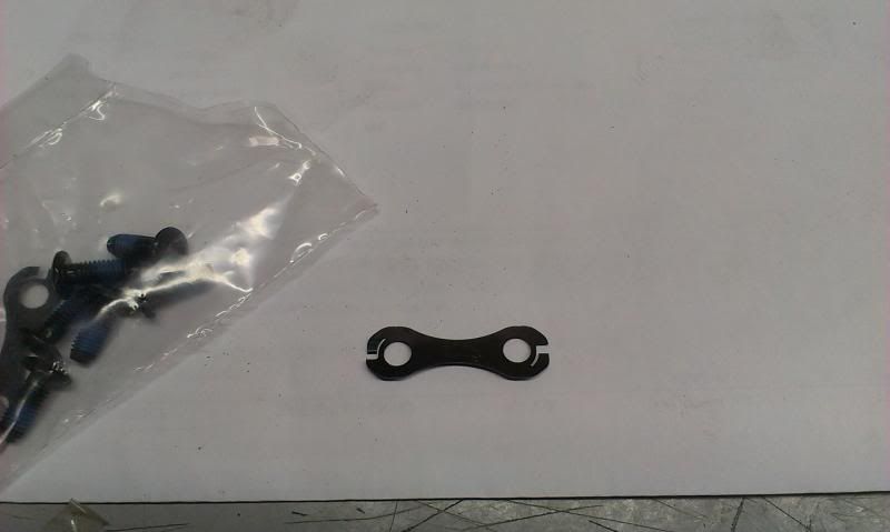

    Hola, he comprado un disco IceTech y en la bolsa de los tornillos vienen tambien 3 arandelas, por llamarlas así.
    Es necesario ponerlas? Presentandolas por encima, cada arandela de estas, abrazarían 2 tornillos.

    Yo si que las tengo puestas, si vienen sera por algo.
    Por la pinta que tienen son para fijar el tornillo y que no se aflojen, así que nunca estarán de mas.

    Yo llevo mas de un año y medio sin las chapas esas y perfecto.

    Es un gran misterio que nunca he sabido resolver. A mi, unos frenos LXme dieron problemas de vibrado. Probé sin las arandelas, igual.
    Conclusión: Servirán para algo pero no debe ser naaaaaaada importante.
    Conclusión 2: Nunca las monto.

    una vez puestas se levanta las pestañas para arriba para que no puedan girar los tornillos

    Pues si son para eso prefiero el fijador azul de toda la vida.

    Yo no las monte y de moment los discos siguen en mis bujes...

    Efectivamente, son arandelas para evitar que los tornillos se aflojen. Llevan una muesca que se inserta en el ranurado de la cabeza del tornillo, en las instrucciones de Shimano explican que habría que levantar esa pestaña con un destornillador plano. No es la panacea, pero para lo que abultan mejor ponerlas.

    Vale, entonces se las pondré.
    Gracias por contestar.
