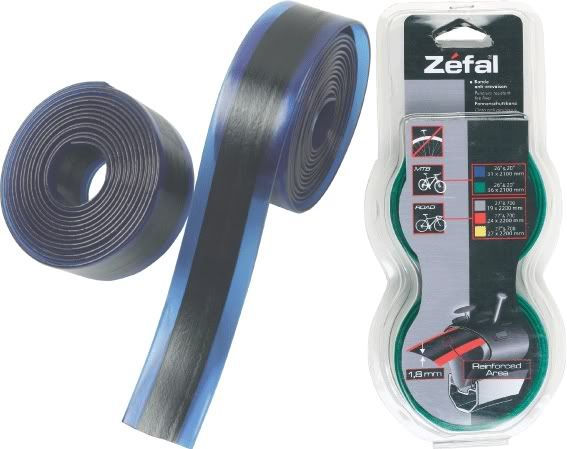

Buenas, una pregunta sobre el tema¿compensa las bandas antipinchazos ? estilo estas? Sobre todo en relación con las cubiertas que mencionabais del decathlon de 9 euros.
:saltarinlas bandas antipinchazos funcionan. hace tiempo que no las monto, pero cuando empezó a gustarme en btt (cuando los amiguetes del pueblo no quieren montar contigo porq les das mucha tela candela... jejeje) le monté a la bici unas bandas amarillas, marca nisuput... y nunca me hizo falta levar una bomba y unos parches encima. monto por el sur de madrid, q esta llenito de abrojos, y siempre volvia con alguno enganchado en la cubierta, pero nunca llegé a pinchar. solo una cosa, vi un hilo abierto que hablaba de las bandas antipinchazos. al parecer hay unas en el mercado que tienen los bordes un poco afilados y cortaban las cámaras. si las q has visto tienen los bordes romos, a por ellas, q si q funcionan
Muchas gracias, pues habra que comprarlas, mirare sobre lo de si son la sromas de todos modos buscare el post del que hablas a ver si comentan algo de las zefal. Una vez más,muchiiiiismas gracias:-D

Muchas gracias a los dos. He mirado precios, y las cámaras con slime son más baratas que las tiras antipinchazo, así que me agenciaré cámaras con slime, y me buscaré las bandas antipinchazo por lo barato que recomienda chicoskccs. Por cierto que yo casi no uso la bici por el campo... vamos, que voy casi siempre por caminos asfaltados (aunque son caminos de pueblo y están llenos de porquería), y si acaso por algún camino de albero u otro de grava... Digo yo que me aguantará mejor la rueda con slime que a los que vais a la montaña. Esscapar, entonces por lo que me cuentas, si me compro las cámaras con slime, tengo que llevar la bomba de hinchado siempre encima, ¿no? Pero esto, ¿para cuántos kilómetros es? Yo uso la bici para ahorrar coche en trayectos al pueblo de al lado, y el trayecto más largo ida y vuelta son 14 kilómetros... ¿Debo llevar la bomba encima siempre, o puedo hinchar al volver a casa?
A ver creo que no me he explicado bien.:crybaby Lo que quería decir, es que si pinchas(lo normal es que ni te enteres) y notas que has perdido algo de presión.....vueves a dar aire y sigues montando.El liquido Slime se encarga de cerrar el agujero. Igual si un dia vas a coger la bici y está desinflada la rueda......das aire y a rodar y a seguir ahorrando.:rocker la2 La bomba si deberías de llevar una siempre por lo que pueda pasar. Aunque lo normal es que no hagas uso de ella. Ah, yo no le pondría bandas ni carrete, creeme que no hace falta y pueden cortarte la cámara. Un saludo Pd: para los que haceis monte, es importante el tema de llevar bien la presión correcta. El slime ni ningún producto similar sella agujeros de "llantazos" osea que piques la camara con la llanta contra alguna piedra por llevar poca presión.:evil:
