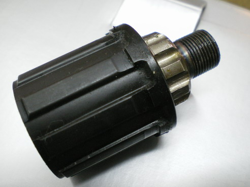

    Muy buenas, esta mañana concluyendo la salida, en una cuesta un poco rota, al apretar e escuchado un crujido, y desde entonces que la piñonera se a quedado fija o muy muy dura, con lo cual, los pedales van solos y no puedo dejar de moverlos sin que la cadena se enrede.
    A que puede ser devido?
    Piñonera centerlock 10v shimano. unos 1200 Km. Cube acid 29
    Saludos y gracias.

    tienes roto el nucleo hay qe cambiarlo,normalmente son sellados con lo cual no se puede hacen nada mas que sustituirlo.

    Seguramente uno de los trinquetes del núcleo se ha salido. Por el precio que tienen y la dificultad para desmontarlos sin herramienta específica, lo mejor es comprar uno nuevo y cambiarlo.

    El núcleo va dentro del buje, no tienes que cambiar los piñones

    El núcleo del buje se refieren.

    Es solo el núcleo del buje y se quita con una simple llave allen

    Dependiendo las ruedas que tengas, tendrás que cambiar todo el núcleo (que suele valer bastante), o simplemente algún trinquete y/o el muelle correspondiente.
