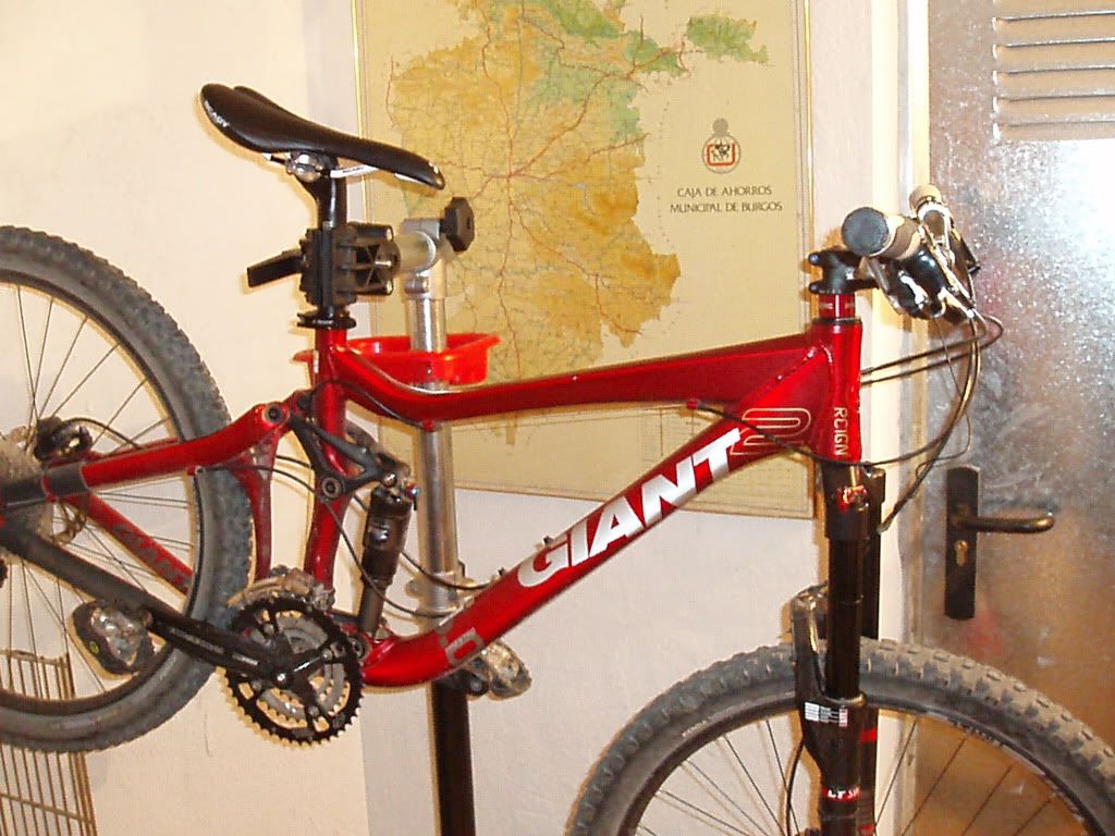

    Tengo dudas acerca de como desmontar el pedalier, no lo he echo nunca, ni se como **** va... pero es de las pocas cosas asi de conocimiento general que me faltan por aprender.... y queiro hacerlo por mi mismo y no ir al taller, si puedo evitarlo... jejejeje
    Quiero limpiar todo el sistema de suspension trasero, y para acceder a los rodamientos inferiores, tendre que quitar platos y bielas....

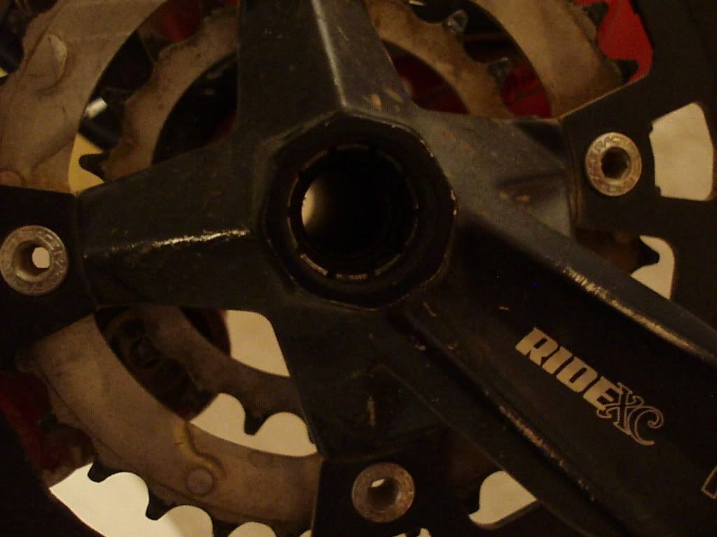

    Lo primero, quito el tornillo que se ve en la foto.
    Quedando el eje hueco:

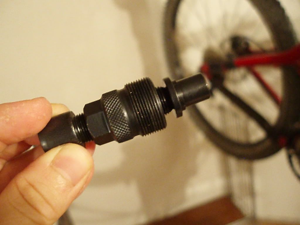

    Y ahora la cuestion es como sacar la biela y platos: Tengo este extractor, pero no se si sera el correcto.

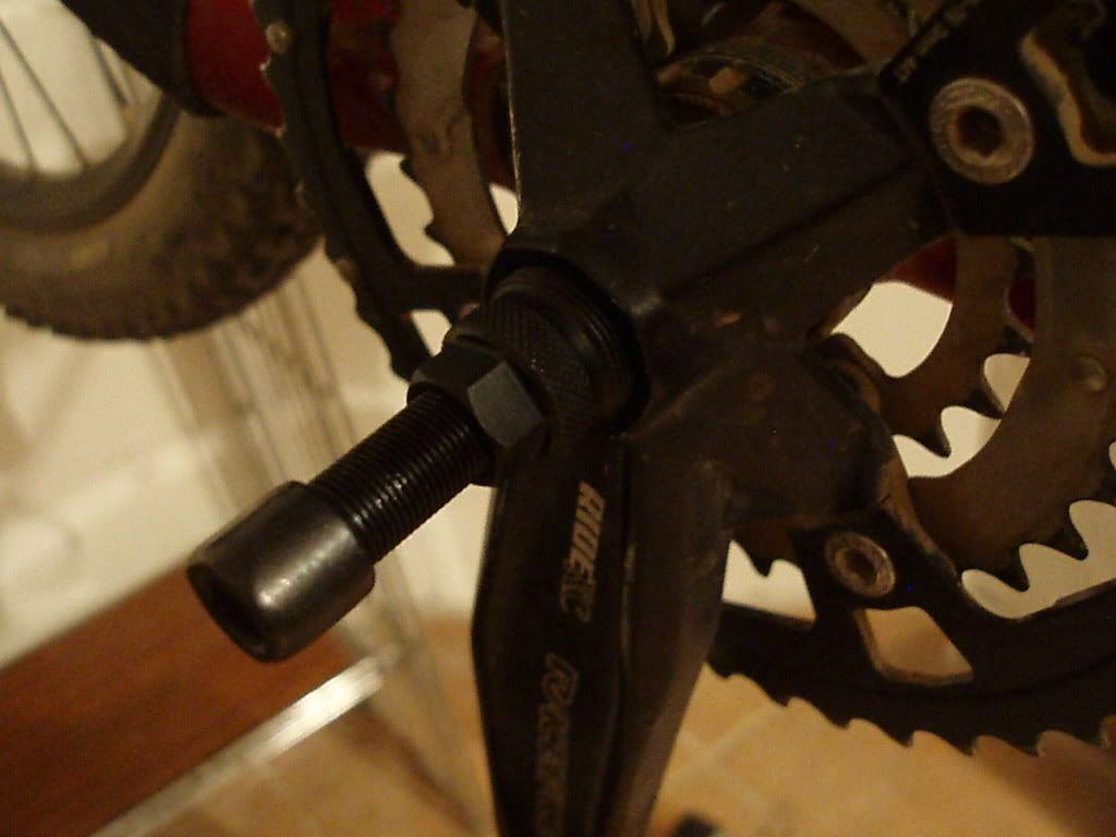

    Lo enrosco: Y ¿¿ahora que?? ¿Giro el tornillo con una allen (o una inglesa)?? Esta bastante duro y me da miedo forzar, asi que por eso os pregunto, no sea que joda algo..

    Lo estás haciendo bien, aprieta bien la tuerca hexagonal con el espárrago allen sacado de todo, y luego aprietas el tornillo allen. A medida que el espárrago va enrroscando la biela va saliendo del pedalier, hay que hacer fuerza, no te preocupes.

    Cuenta como te ha ido porque yo probé como te dice edgar_rua (que es lo lógico) y no pude :-(

    Eso es porque seguramente el extractor no sirviera para tus bielas, hay distintos tipos. Si te fijas en el espárrago que rosca con el tornillo allen tiene que hacer tope contra el eje del pedalier, y hay muchos ejes que son huecos y necesitan extractores específicos porque sino el espárrago de tornillo allen se cuela dentro del agujero del eje y el mecanismo no hace fuerza. Una 'chapucilla' cuando te pasa eso es meter una moneda de dos céntimos tapando el agujero del eje, ;)

    Eso es justo lo que me paso (con estas mismas bielas) y lo de la moneda es lo que luego me comentó un compañero manitas, cuando tenga que volver a desmontarlas lo intentaré, aunque seguro que lo prueba antes el autor del post, que tome nota del truquillo de la moneda ;-)

    Eso habia leido que pasaba... pero con este que uso yo creo que si toca algo, porque al apretar el tornillo allen noto que hace tope.... Por eso he puesto foto del extractor en si, a ver si servia... Es un X-tools que pille en chain. Si te interesa, podria buscar el enlace. Ya te comentare si lo he conseguido hacer. Seguramente lo intente esta noche.

    Bueno, ya lo hice... Estaba muuy duro, hice palanca con un manillar viejo de 70 cm y poco a poco fue saleindo. Y para enroscarlo lo mismo, mucha palanca. Como vi que le costaba un poco girar, meti el estractor, y saque la biela un poquito, para que gire el eje mas libremente.. (vamos, como estaba).
