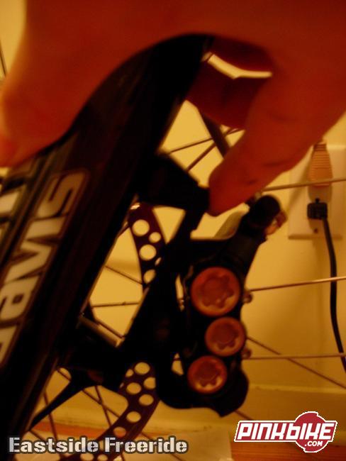

    he leido un post ingles que dice: monte en mi 66 un hope mono m6ti con adaptador asique necesite un disco de 9"..... existen????? lo maximos no es 203mm??? gracias!

    aki esta la foto con el supuesto disco de 9"....
