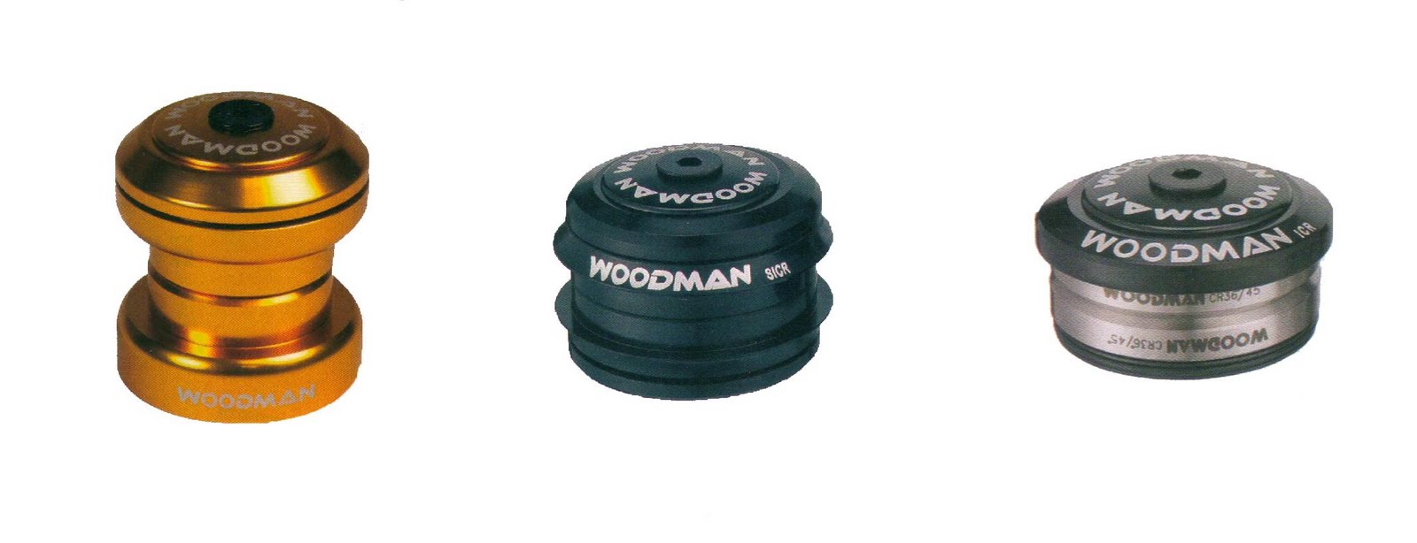

    EDIT: en esta foto ves los tres tipos principales de direcciones que hay
    de izquierda a derechas, cazoletas, semi integrada, integrada
