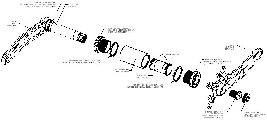

Buenas, estoy un poco perdido con el montaje de mis bielas Deux. Un problema es el tema de arandelas que llevan. Mi bike, una Jekyll tiene de eje de 68mm y no se muy bien que arandelas debo poner en el eje pedalier, he puesto dos de 2,5mm una a cada lado entre el cuadro y las cacerolas, creo que asi esta bien. La otra duda, y mas importante, es las arandelas que tengo que poner en las bielas y su posición, aquí ya no tengo ni idea como hacerlo. Asi es como tengo ahora instalado las bielas. Intento descifrar la instrucciones, pero de ingles voy muy corto, bueno nada, y no se si los he montado bien. Os agradeciera una pequeña ayudita. Gracias.

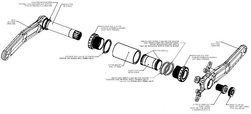

Pues para 68mm si no llevas el desviador anclado al propio pedalier, en la parte izquierda llevas una arandela de 2,5mm y en la derecha dos de 2,5mm. En caso que lleves el desviador anclado justo en el pedalier pues un espaciador de 2,5mm en la izquierda y en la derecha el propio "brazo" del desviador. A modo de ejemplo, te pongo como sería un desviador del tipo E-Type. Shimano XTR E-Type M970 Aquí tienes el manual del fabricante.

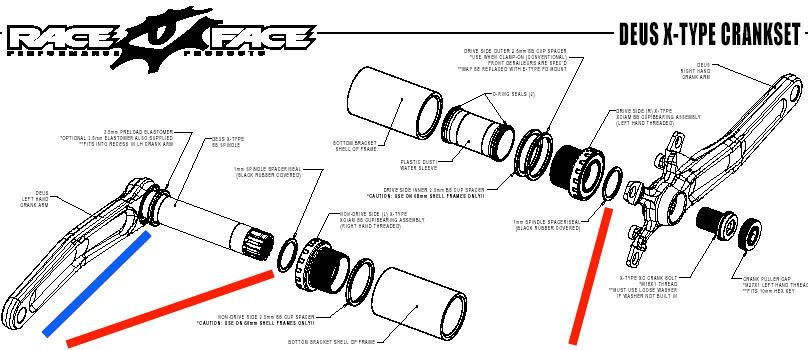

Gracias Graku, en el tema de las cazoletas y el cuadro, aclarado, una a la derecha y dos en la izquierda, pues mi desviador no es E-Type. Seria asi para cuadros de 68mm de eje. Ahora las bielas. Tengo una arandela de goma que no se donde puede ir, si a la derecha o a la izquierda, me refiero a las que señalo con las lineas, la AZUL es de 3,5mm las ROJAS de 1mm. ¿Alguien sabe algo de ellas?
Mi volante ( 2006) venia con unas arandelas de goma rojas insertas en un rebaje de las bielas asi que ve si las tuyas las traen, para caja 68 va 1 arandela al lado izquierdo y 2 al derecho ( lado platos) en el mio eran negras y de 2.5mm, esas para poner el motor, las de 1mm van despues en el eje y son para ajustar la linea de cadena( en el mio eran negras) no me acuerdo bien como hiban pero creo que si colocas una al lado izq, te quedara de 48mm, si colocas 1 al lado derecho te quedara de 49 y con 2 de 50mm, la cosa es que en mi caso la deje de 49mm para no llevar tan forzada la cadena ya que uso bastante plato medio y piñones grandes en subida. Como datolos volantes Shimano estan hechos para linea de cadena de 50mm.
Gracias bronson, con tu explicación ya veo lo que tengo que hacer con esas arandelas, ahora sera cosa de probar cual es la mejor combinación. Yo llevo solo dos platos, 23-33 por lo que en un principio pondré 2 arandelas en el lado derecho para tener una alineación de 50mm.
