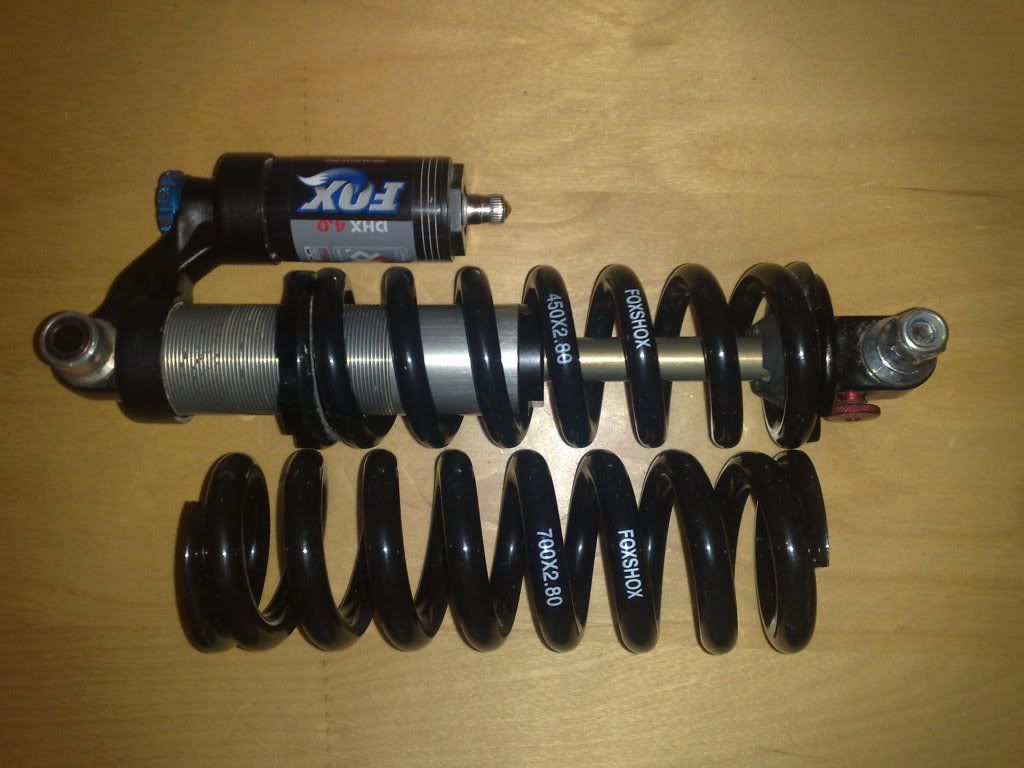

    Hola gente. Pues el problema es el siguiente, hoy me ha llegado el muelle que pedi en probike para mi big hit nueva, el de serie es un 450 y yo por mi peso necesito un 650, pero me han traido un 700x2.8 porque le ha dicho el distribuidor que me ira mejor. Bueno pues llego a casa con el muelle mas contento que unas pascuas y lo comparo con el mio y me he quedao :alloreto
    El muelle de 700x2.8 es mucho mas largo!! supongo que sera normal ya que necesita aguantar mas peso y tal, en el codigo que habia en el papel que envolvia el muelle pone 700x2.8 222,
    osea que en teoria eso estara bien pq yo tengo 222 entre ojos. entonces me he decidio a montarlo y *****, llega hasta abajo del todo el muelle, osea tengo que aflojar enteeeeeeeeera la famosa tuerca que solo se le pueden dar 2 vueltas para fijar el muelle con el consiguiente de que al llegar el muelle hasta abajo sorpresa mia es que me roza en la bieletas :angry:angry bueno mas que rozarme es que se queda clavado en las bieletas y no he podido ni terminar de montar el amortiguador porque al rozarme el muelle no me dejaba encararlo al agujero de arriba y ahora que **** hago?
    bueno claro lo primero es ir mañana a probike y ver como lo solucionamos, pero la putada es que al rozarme en las bieletas ha saltado un trozo de pintura del tamaño de una lenteja en el muelle nuevo DIOS ME QUIERO MORIR!!!!!:toilet:toilet
    Alguna sujernecia chicos? A alguien le ha pasado algo asi?

    bueno ahi van las fotos, primero la diferencia de tamaño:

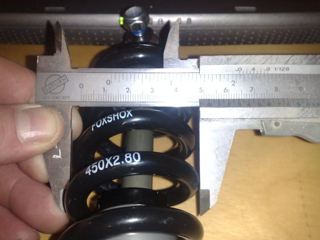

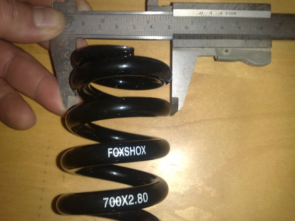

    el de 450 mide 52 de diametro, pero el de 700 mide 55. aunque esto da igual porque el de 450 no llega a las bieletas

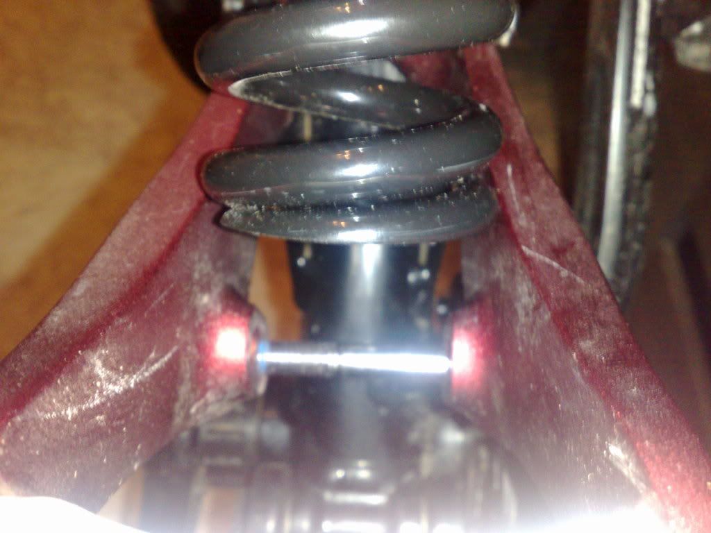

    el de 700 al ser tan largo llega hasta el final del amortiguador osea dentro de las bieletas

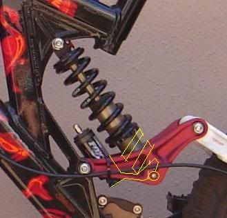

    como se ve en esta foto (esta foto no es mia) el 450 no entra en las bieletas

    Nadie: que va, en esa foto lo he puesto yo con la mano, realmente cuando esta montado con el amortiguador entra bastante mas, casi hasta el tornillo ya que ocupa todo lo largo del amortiguador.

    como podeis ver en este pedazo dibujo en 3D hecho con el prestigioso "PAINT" se puede entender mi problema, el muelle entra bastante en las bieletas, el tornillo de abajo puedo ponerlo, pero se queda el muelle fijo sin porder hacer coincidir el tornillo de arriba porque se queda clavado en las bieletas, la forma de estas bieletas es que contra mas para delante mas se estrecha el espacio, no se si se entiende, entonces donde queda clavado el muelle no tengo huevos a meterle el tornillo superior, Me repito mas que el ajo *****!!!! pero es que quiero que se entienda, lo siento por el tocho.

    eyy gente segun el mecanico de PROBIKE me han traido un muelle de los dhx nuevos, y se ve que tienen mas diametro exterior, que tenian que traerme uno para un dhx4.
    Se quedaron el muelle y mañana me piden el que toca, no sabia yo que llevaban muelles distintos lo dhx nuevos! ni idea! bueno a ver si es verdad y me traen el mio ya que tengo un mono de bici y mas habiendo ido hoy a sant andreu a ver como ganaba el ****** de bernat guardia!!! es un **** MISIL!!!! jejejjeej Cedric tambien ha bajado de fabula pero bernat se lo ha papeao con papas fritas.
