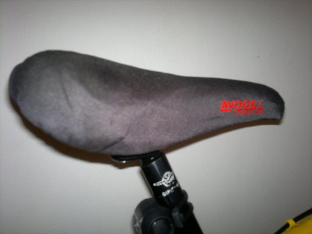

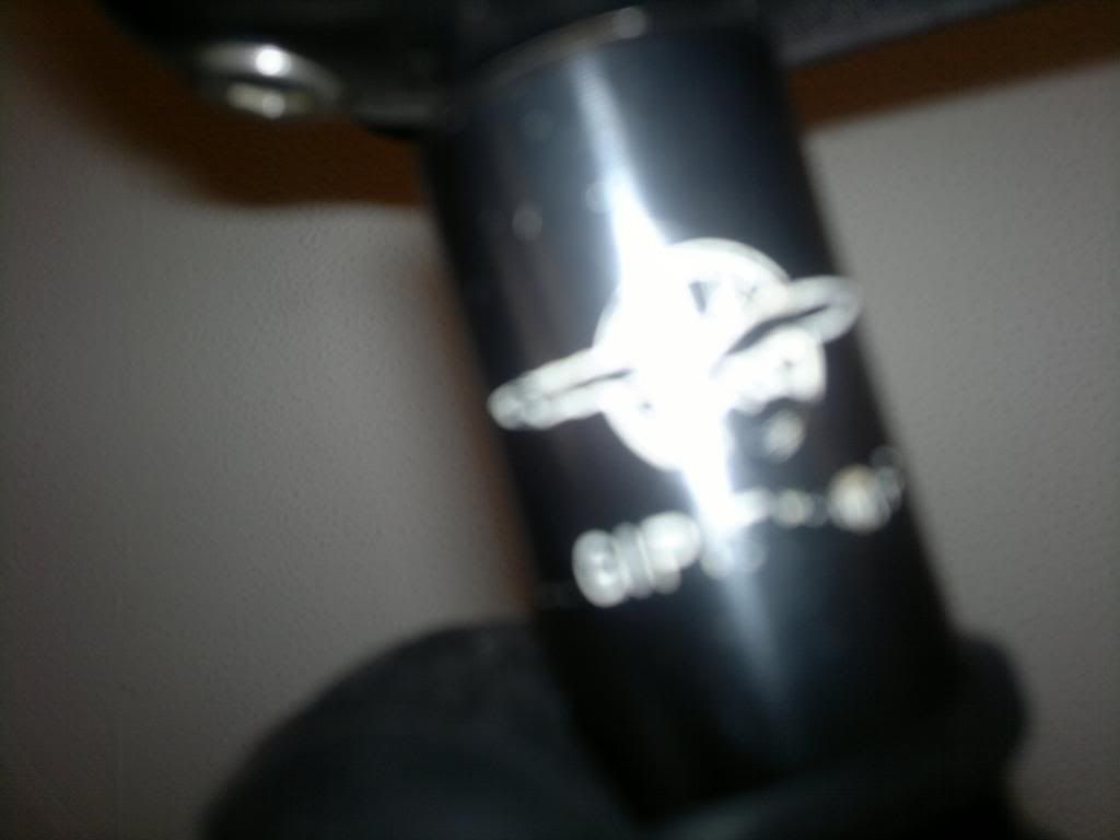

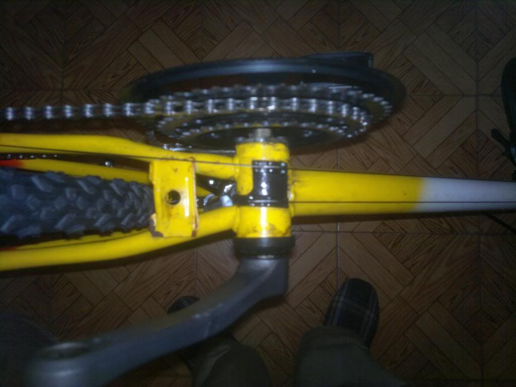

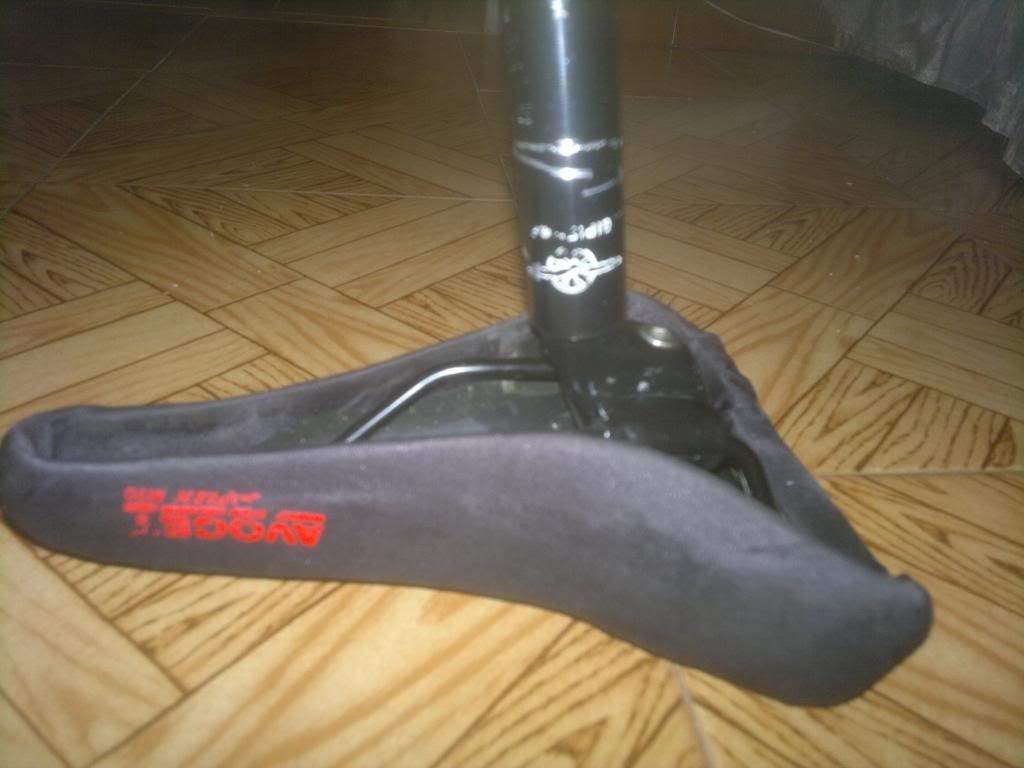

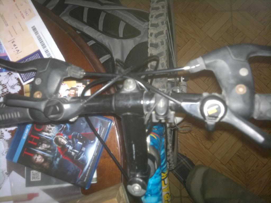

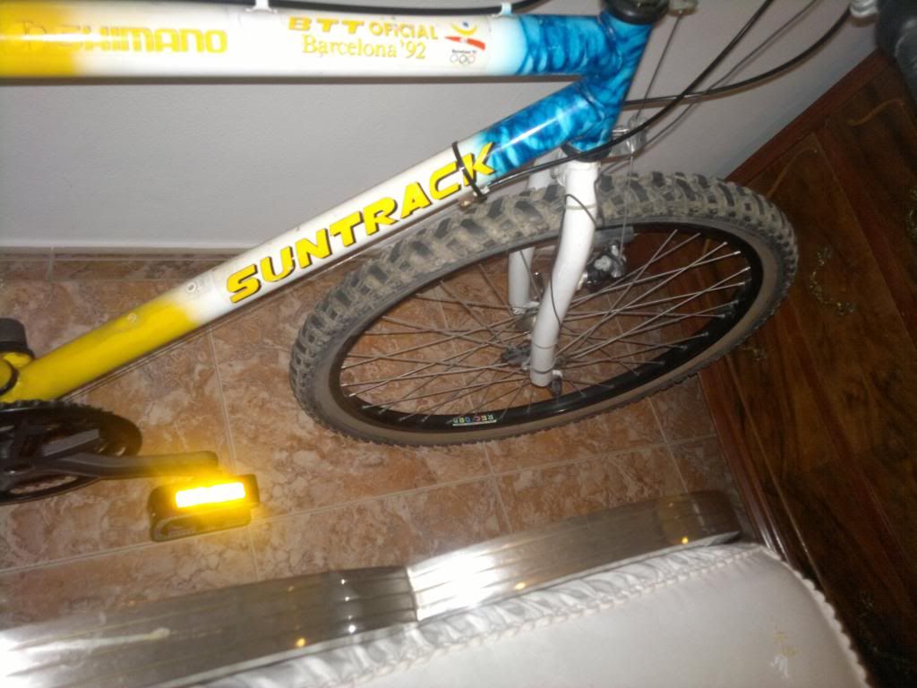

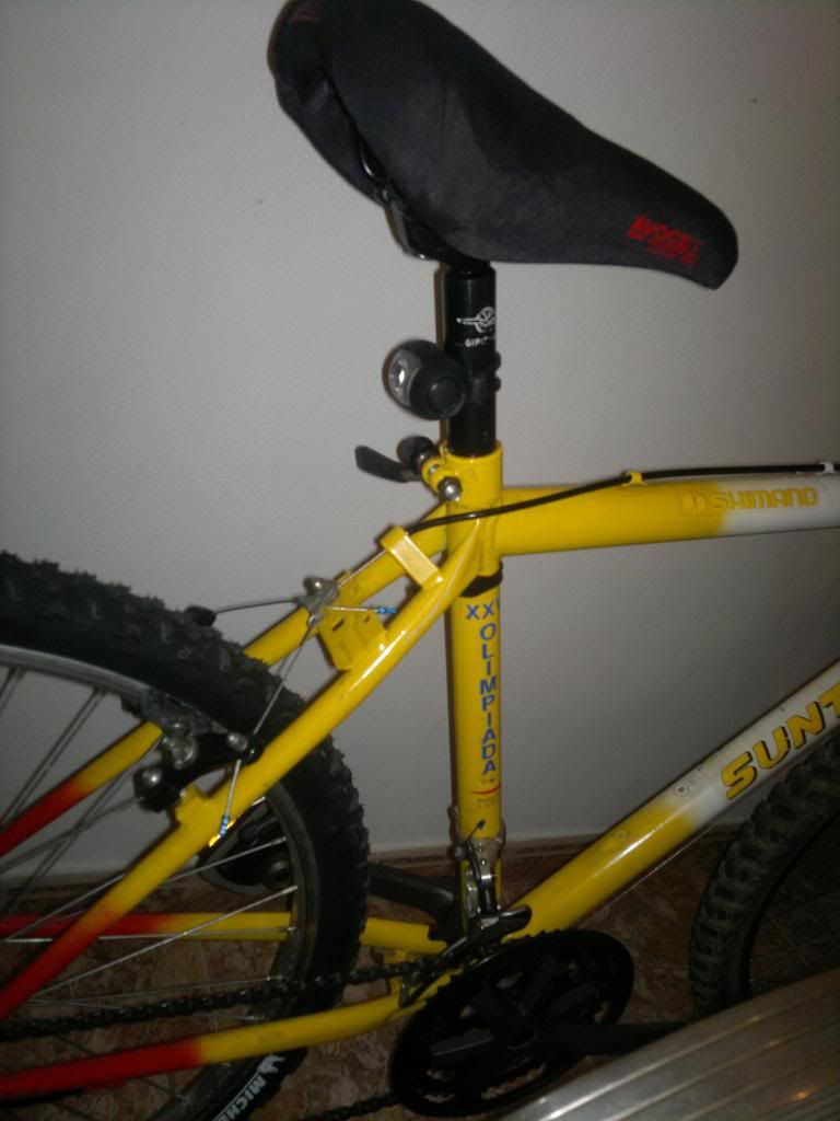

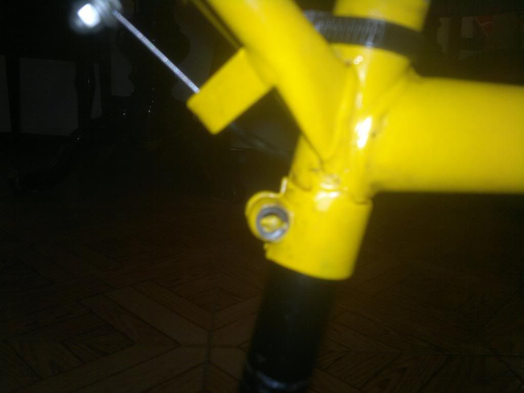

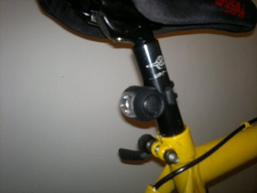

    necesito ayuda para poder sacar una tija, al parecer, debe estar superherrumbrosa, porque llevo echandole 3 en 1 un mes y eso no se mueve.

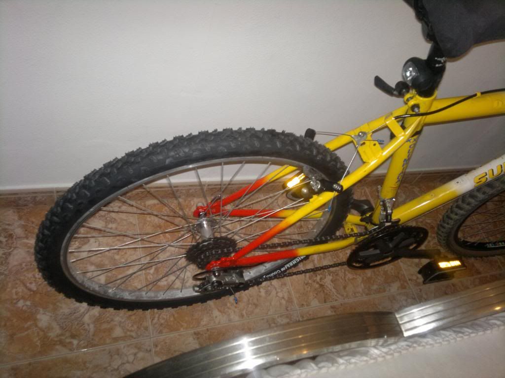

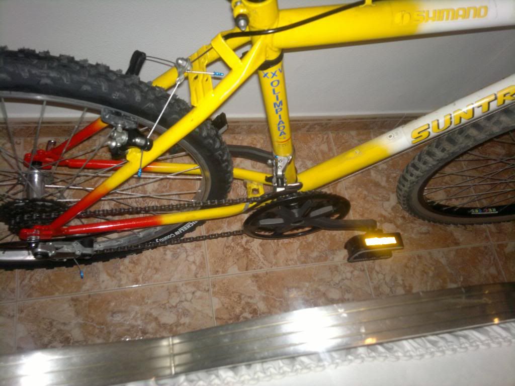

    aqui teneis fotos de mi bici
    mas o menos se como hacerlo, pero no dispongo de herramientas, no tengo un soporte donde ponerlo, ¿alguien de madrid tiene alguno? vivo por la zona del barrio lucero, no me importaria ir a donde fuera

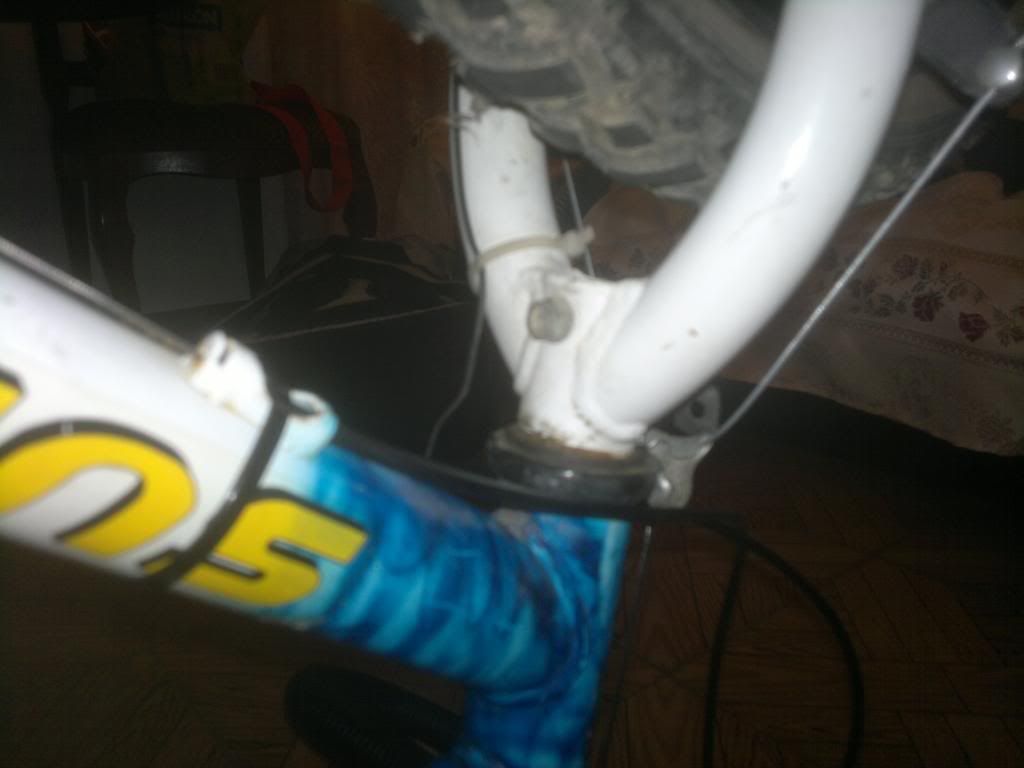

    aprovechando, pongo el resto de las fotos que tengo, por si veis alguna cosa que se deberia cambiar, tambien estoy mirando donde puede esta el numero de serie y no lo encuentro, ¿donde pensais que puede estar?
    gomen por el tochazo que os acabo de meter

    Intenta girarla hacia los lados ayudado con una mordaza o una llave grifa,en el momento que te mueva algo poco a poco la sacaras.

    tienes qe despegarla quita el sillin protege la parte superior de la tija con una cuña de madera con un martillo de goma dale golpes hacia dentro cuando se despegue podaras sacarla bien.

    Quita el sillín, pillar en su lugar con la mordaza un tubo metálico viejo y dale con el martillo hasta que se gire y con eso la despegas

    Prueba con un chorro de alcohol , es un potente lubricante.
    Ya me cuentas.
