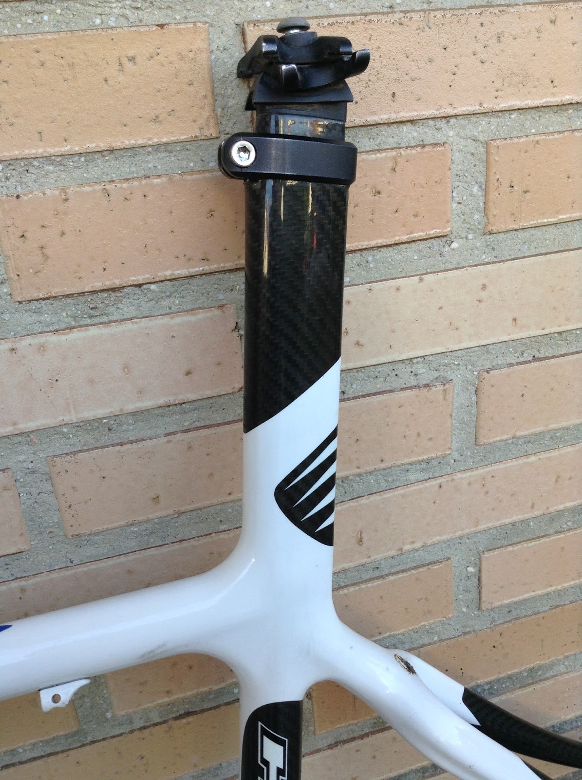

    Buenas a todos, a llegado a mi una BH G3, no sé qué año, no sé qué serie ni nada más. La bici está en buen estado, algún rayazo en la pintura pero sin importancia, además va a ser pintada y vilinada en breve.
    El tema es la tija, podéis reíros de mi, pero nunca vi este sistema, el tema viene que necesito 1 cm más, y estoy intentando buscar alguna tija o lo que sea para modificar este centímetro, pero no encuentro nada así.
    Podéis echarme una mano? Me da igual marca y material.
    Gracias.[​IMG][​IMG]

    Yo lo que veo es que el tubo del sillín está cortado ya muy abajo.
    Aunque haya una tija más larga, cómo la vas a sujetar?. Desde luego como esa no va a poder ser porque el tornillo superior siempre apretaría fuera del tubo.
    Lo que se me ocurre es buscar una tija que se meta por dentro del tubo con su correspondiente abrazadera para agarrarla.
    A ver que más te pueden decir.

    Lo que veo que hace de tija, seria hembra en lugar de la tradicional tija macho, que entra en el cuadro.
    Tendrás que buscar una macho que entre ahí, como en esta imagen ( creo que también es una G3)

    Eso exactamente es lo que busco, pero no tengo ni idea de cómo buscarlo.
    Gracias por ayudarme

    Exacto, eso es justamente lo que necesita.

    Va a estar complicado de encontrar.
    Supongo que cada marca tenga sus medidas concretas.
    En la web de BH tienen alguna a la venta, de otros modelos BH, pero las veo muy caras.
    https://www.bhbikes.com/es_ES/componentes-para-bicicleta/tijas
    Quizá no salga caro en algún taller de estos que reparan cuadros de carbono, que te hicieran una extensión del cuadro en esa zona. Todo es pedirles presupuesto por mail, con esas fotos de muestra.

    La tija que tengo ahora, la tengo que llevar abajo del todo del cuadro? O por el contrario puedo ponerla como en la foto que os enseñé?

    Cuanto más abajo mejor, más rigidez del conjunto.
    Quizá tenga alguna marca donde marque el máximo a subir.
    Ha de haber un solapamiento mínimo para que sea firme.

    Pensé en aumentar de alguna manera ese soporte de aluminio en algún taller de aluminio y ponerle como un tope dentro para que no bajé, pero no sé si funcionará

    Creo que esto te podría hacer el apaño aunque estéticamente quede algo ortopédico. Es un invento que hace de amortiguador, depende de si pones la base más adelantada o retrasada consigues más o menos flexión. Colateralmente te eleva el sillín.
    Con eso y jugando con lo que puedes regular la tija posiblemente consigas la altura que necesitas

    He preguntado en varios talleres para finalmente subir 3cm de tija. A ver qué me cuentan, pq 200€ en una tija + 30€ del cierre no los voy a gastar.

    si necesitas 1 cm, lo sacas con un sillín más alto, y te dejas de inventos.

    Justo te iba decir esto, el sillín que vino con mi Trek por ejemplo es 1cm más alto que los otros que he tenido. Ahora encontrar uno que justamente tenga ese extra y te vaya bien es otra cosa. Suerte!

    Si a alguien más le pasa, en un taller sale de 130+portes hasta 180€+portes.
    Al final he largado el cuadro...viene uno nuevo para casa.
