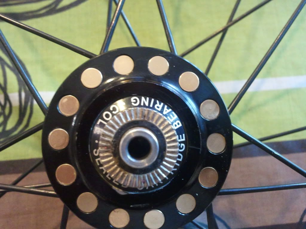

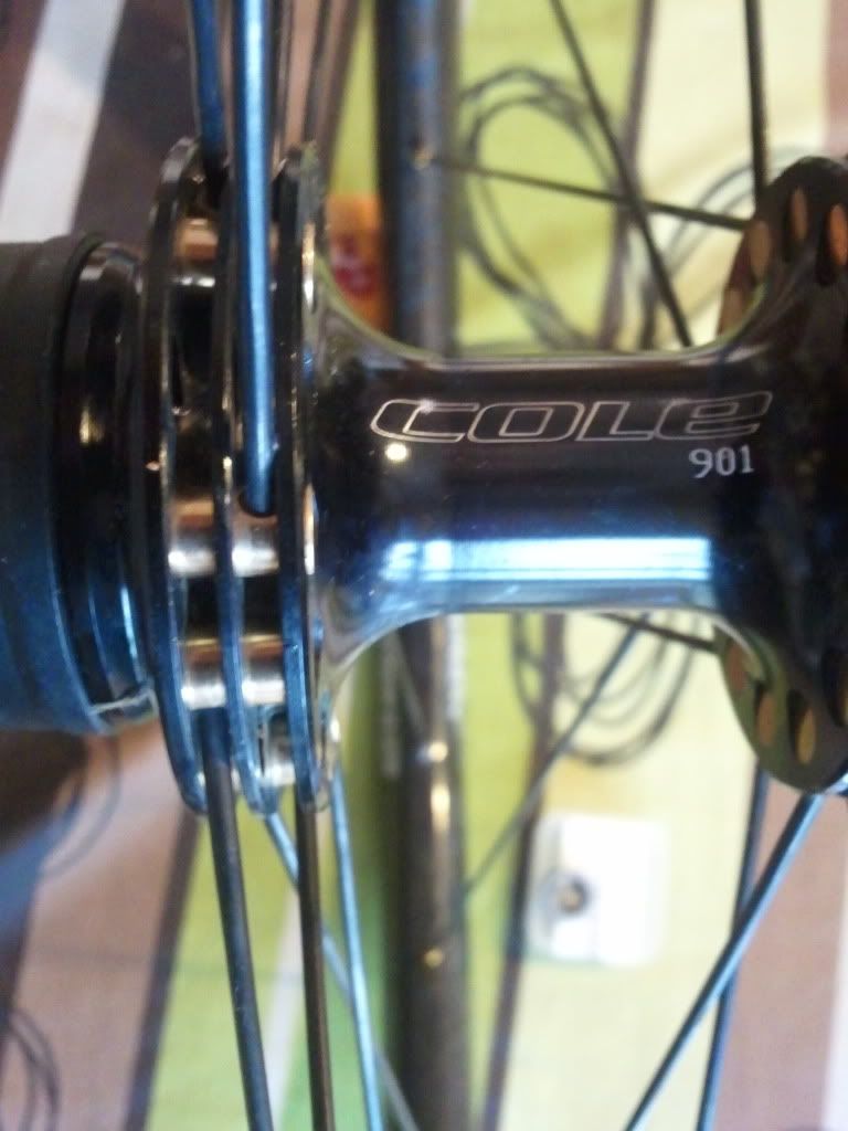

    Bueno aqui de nuevo, van unas fotos, la terraja que todavia no he usado y que tb tendre que comprar un macho, la consegui en Ferreteria Irigaray(no quiero hacer publicidad jeje!) en pamplona por 18 euretes, las otras fotos son del sistema que tiene la rueda, pero si era mas facil poner radios normales...
