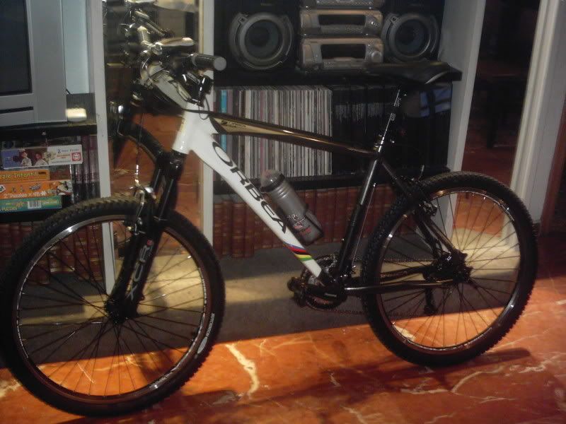

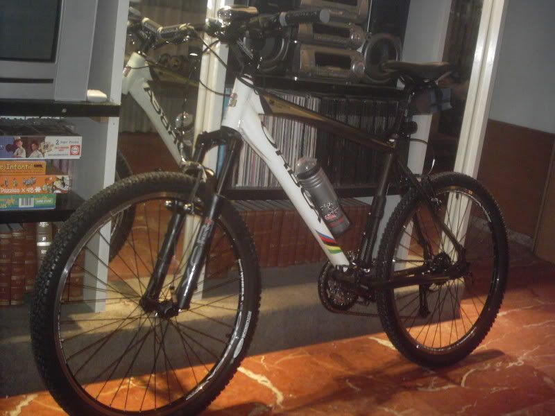

    La bicicleta en cuestion es esta, una orbea replay actual.
    He notado que la suspension no vale demasiado, habia pensado en algo mas decente, pero mi presupuesto no es que sea muy elevado, a ver si me recomendais algo que no pase los 150/200 euros
    La trasmision tampoco es que me apasione, bielas acera, cambio deore y la cadena y casette no creo que lleguen a deore.
    Bueno a ver si me podriais aconsejar sobre las dos cosas, no pienso hacerlo todo de golpe si no poco a poco y lo que mas me "urge" es la suspension.
    saludossssss

    con ese presupuesto para la horquilla mucho no se puede hacer, si tal mirate una de segunda mano, q es lo q mejor se te puede acercar, las bielas mirate las lx, por 70 euros en fizzbikes te las sacas, y son las mejores en relacion calidad precio, y ponle lo 1º de todo unos automaticos, q por 30 euros ya los encuentras los 520 en tu tienda habitual

    Esa horquilla la llevé yo bastante tiempo y te digo que para lo que es tu bici en general, va perfecta.
    No me interpretes mal. Esa Suntour te va a ir muy bien. Una Reba va mejor, pero no es plan gastarse tanto en la horquilla como en la bici.
    Como te han dicho, unos automáticos serían una buena compra. Yo si mejoraría los frenos. Les pondría unos xt hidráulicos, que en Fizz están tirados. Son 150 euros en frenos pero bien gastados.
    En cuanto a la transmisión, no se que decirte porque las fotos están del lado izquierdo ;)
