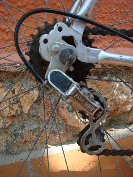

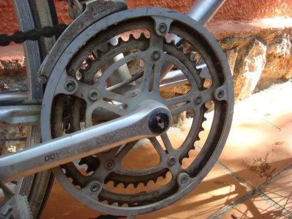

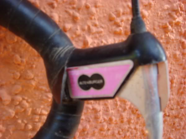

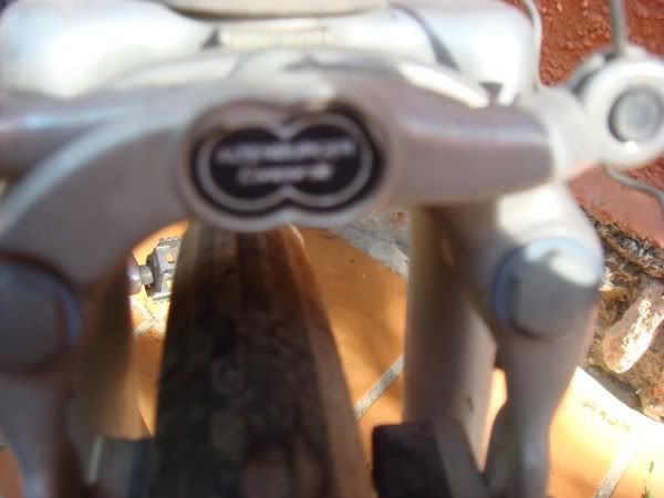

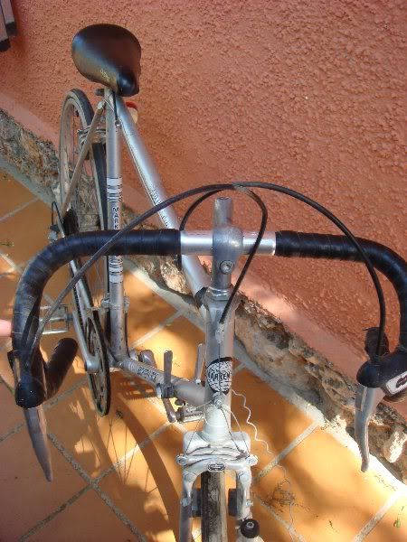

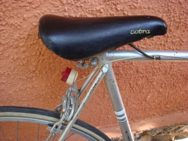

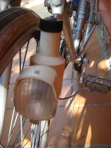

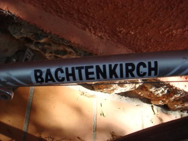

Bueno me presento por aqui aunq llevo tiempo leyendo el foro me he decido a participar con un proyecto fixed me he hecho con esta bici alemana de marca bachtenkirch segun pone en el cuadro ya la tengo desmontada me faltan las bielas y los platos que no me han dado tiempo a desmontarlas hoy. Bueno no os aburro mas y pongo unas fotos de la susodicha... El caso es que las ruedas son de 27 1/4 segun las dos tiendas que he ido a preguntar me tienen que pedir las ruedas por encargo....y nose si comprar unas llantas de 700 directamente, si me valdran las de bcity de 55 euros con el piñon fijo....y que desarrollo ponerle en fin soy un mar de dudas. Un saludo
La bici es cuanto menos curiosa, me gusta mucho. En cuanto a poner otra medida de llanta, podrías tener problema con los frenos, que la zapata no quede a la altura de la llanta, lo suyo sería probar antes de comprar
Tengo sitio al menos en el freno delantero...o eso creo no hay mucha diferencia de las llanta que lleva a unas de 700 estas son de 27 con 1/4 y las otras son 28 y tiene juego para correr las zapatas todavia aparte que de momento la pondre solo con freno delantero hasta que me acostumbre a esto del fixie que no he probado nunca. Me recomendais alguna tienda por Madrid o directamente mejor por internet? Un saludo

Haber si me puedo pasar la semana que viene...sabes si habren los sabados? Otra cosa es el desarrollo para madrid....haber si puedo aprovechar el plato pequeño de 42 dientes o es mucho plato? Un saludo
