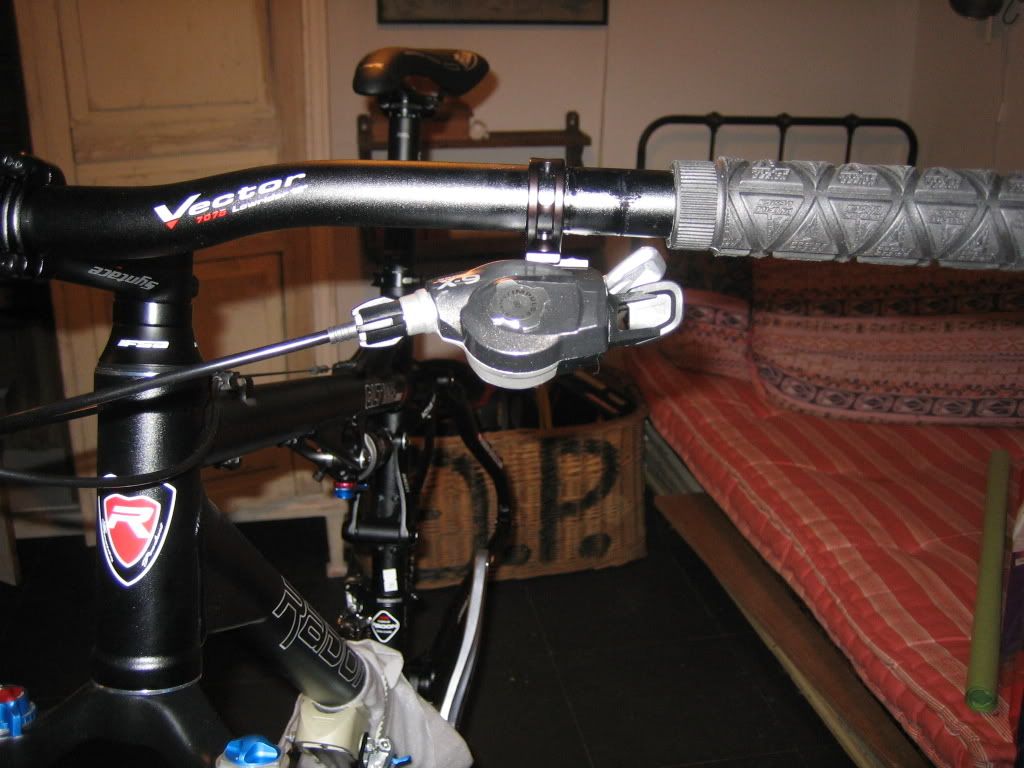

    Manetas SRAM X9
    Cambio SRAM X0 aniversary

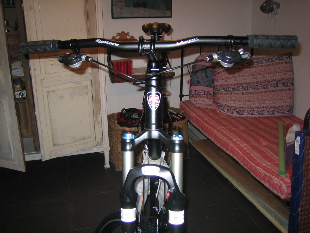

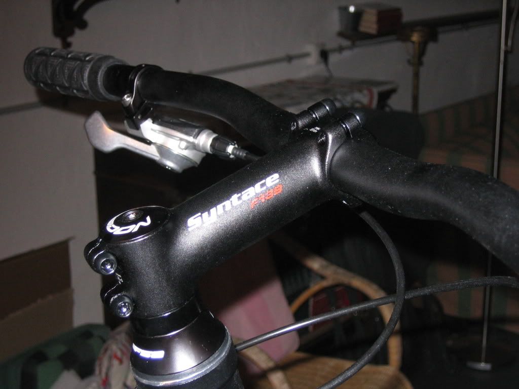

    Manillar Syntace vector (quizas lo cambie por uno plano)
    Potencia Syntace f139 (si cambio el manillar cambiaré la potencia)

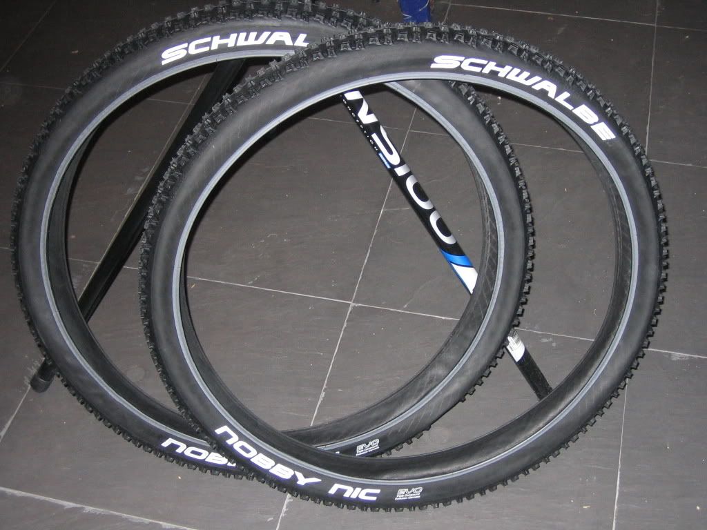

    Cubiertas Nobby nic 2.25 (ligeras, pero creo que demasiado anchas para el tipo de bici)

    Manetas y cambio:
    Potencia y manillar:

    Cubiertas:
