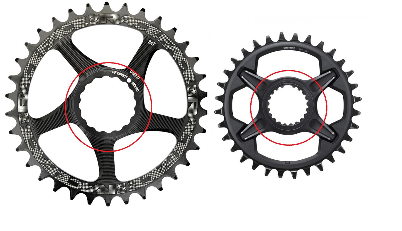

    Hola. Se puede poner a unas bielas Rare Face NEXT SL, un plato Shimano Xt ?

    Hola!
    No, no puedes. El sistema es parecido entre ambos modelos pero el dentado y seguramente el diametro es diferente

    @RxSub correcto! los platos 12v son direct mount.
    Aqui podemos ver la diferencia entre RaceFace y Shimano
    El dentado es diferente.

    Es verdad, pensaba que era un adaptador para los 2 tipos de direct mount, pero no , es para adaptar a 4 tornillos
