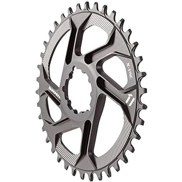

    Hola a todos,
    Tengo unas bielas SRAM X01 con plato de 32 dientes y quería ponerle un plato de 28 dientes para probar, es posible poner un plato tan pequeño?
    He visto este plato, podría valer?
    http://www.chainreactioncycles.com/...cho-blackspire-snaggletooth-x01/rp-prod144537
    Espero vuestras respuestas!!! Gracias!!

    siempre y cuando tenga el mismo bcd se puede eso o si tus bielas se les puede quitar la araña,se pone un plato completo sustituyendo la araña.

    Gracias chicos, y como se si se le puede quitar la araña que decís a mis bielas? Creo que si se puede pero no estoy seguro, haber si puedo hacer una foto y subirla. Que es mejor opción plato de 4 tornillos o plato direct mount? Y en cuanto al peso, hay mucha diferencia de peso entre un plato y otro?

    Para poner un direct mount tienes que sacar la biela, la araña va sujeta con tres tornillos torx. Lo quitas pones el plato directo y los tres tornillos. El plato que digo pesa sobre 100gr (parecido a la araña+plato), es de acero y se supone que dura mucho más que los ligeros de alu. También los tienes de alu ligeros y caros. cuidado que son diferentes los GXP y los BB30.
